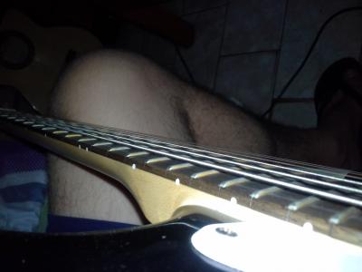

Estoy teniendo problemas de sustain en mi guitarra electrica q es una squier strat con el puente tremolo sincronizado, y la cuestion es que tengo muy pero muy poco sustain,incluso con distorsion cualquier nota en el traste doce me dura 3 a 4 segundos como maximo y despues se apaga drasticamente y eso me entorpece mi ejecucion, ya que no puedo hacer bendings buenos y me resulta impisible aprenderme el tapping con esa guitarra. Segun lei que los puentes tipo tremolo suelen tener poco sustain, pero tampoco la pavada y ademas yo bloquee el puente con un pedazo de plastico de un tomacorriente ( el plastico marron, el que tiene los agujeros para enchufar xD) y el sustain no mejoro nada, ya que eso dicen de que si bloqueas el puente, tendras mas sustain y bla bla bla, pero ya no se que hacer ya que no tengo dinero para mandarlo al luthier y tampoco se a que se deba el pesimo sustain que tiene mi guitarra.
Estaba pensando en colocarle un puente fijo, si por ahi sea el puente el problema, pero no se.
Porfa si alguien sabe que pueda hacer.
PD: la madera de mi strat es de Tilo.
Y tambien que pienso que la vibracion no se esta distribuyendo correctamente por toda la guitarra, tal vez sea eso o que los trastes sean de mala calidad.
