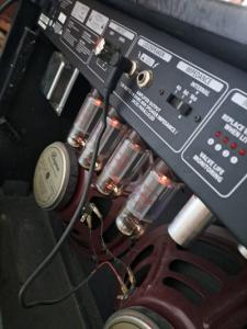

#12 ohh, claro, tu dices que está dando continuidad entre bornes pero no desde un borne a otro (donde deberia estar el fusible) sino a través de todo el circuito. Jejej, si no interpreté mal, tiene lógica. Se me estaba escapando la tortuga.

Confirmadisimo lo del fusible!!! Si da error en el testigo infinium de valvulas 1 y 2, es el F4, fusible de 10 amper de fusión rápida. al parecer tiene un circuito que lo monitorea y si da abierto tirá ese error (testigos 1y2).

Enhorabuena!! desde que abrí el hilo en 2015 que cambie el dichoso fusible hasta hoy que no he tenido ningún problema y eso que el otro día se me callo el cabezal de encima de la pantalla hacia atrás, suerte que había una manta y parte del poste de las PA para pararlo un poco.
Este ampli es una bestia y duro de co...es!!
