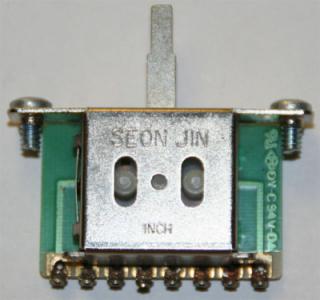

Estoy terminando mi primer stratocaster de a pedazos, pero estoy teniendo problemas con el cableado, les explico:
Es SSH (single single y humbucker en puente) con un switch tipo strato pero de 3 posiciones. La posición de la izquierda (con la guitarra horizontal) sería Mástil+Medio, la posición del medio Mástil+Puente, y la de la derecha, solo puente (la humbucker), y un volumen y un tono general.
Una de mis complicaciones es el switch, abajo adjunte una foto
En casi todos los diagramas que busco el switch tiene las disposiciones comunes y no en linea como este, sin mencionar que es un poco particular la configuración asi que necesito usar muchos diagramas para cada parte del circuito y me hago un lio horrible ya que entiendo poco del tema y a duras penas voy probando.
Podrían aclararme como tengo que hacer para que esto funcione como lo quiero? si alguien me proporcionara un gráfico seria ideal, muchas gracias de antemano!

Perdón por el doble post pero, creo que ya tengo una solución facil y rapida, aver si pueden darme su opinión
Soldar todo al switch (previamente viendo como hacerlo con ese switch) como si fuera una single en mastil y una humbucker en puente, y añadiendo con un on/off la del medio combinada con la del mastil, de esa manera tendria las 3 posiciones anteriores y 3 adicionales. Seria mas facil?
