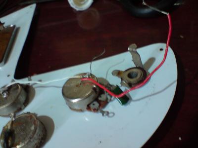

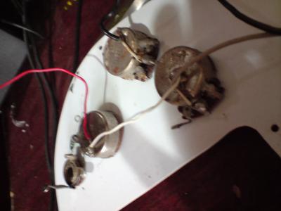

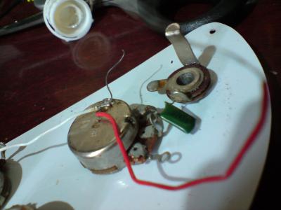

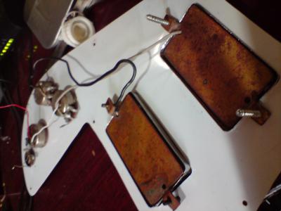

hey que ondas miren que un amigo me pidio ayuda con un sistema electrico de una de sus guitarras y cuando la destape me encontre con lo siguiente!!
haber si me pueden ayudar a armarlo correctamente !!!

no veo selector por ningun lado. buscate el esquema electrico del Jazz Bass y a soldar

Como no conectes el input a las pastillas...claro que no va sonar. De todas formas...puff...vaya potenciometros...que le han hecho a esa guitarra? Estuvo en el desierto?
Según veo en las fotos...parece simple, pero si no te has cuenta aún. Quizá mejor que lo lleve a una tienda, no?

ese es el problema este modelo no esta diseñado para tener un selector !

Dos volumenes independientes para cada pastilla y un tono...
Haz lo que te dice dr_cinicvs, copia el esquema de un jazz bass y funcionará:

#5 si me estoy fijando que es muy similar solo que en los magnetos solo hay un cordon ( cable ) que segun veo en el diagrama es el negro de salida :/

Fijate que son dos cables en uno, cuando llegan al pote, la malla está soldada la carcasa del pote (eso seria el cable negro del diagrama) i de ahí sale un cable blanco que va soldado a la patilla del pote (eso equivale al cable blanco, o vivo, del diagrama)
