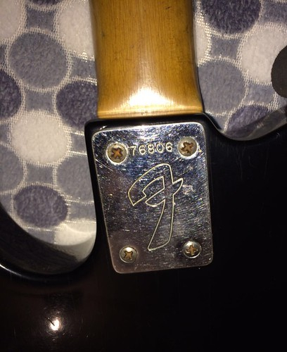

- El número de serie es falso. No es ese o el neckplate lo cambiaron.
- El neckplate no puede ser de 4 tornillo. ninguna Tele Custom que yo haya visto lo tiene de 4. Refuerza la idea de que el neckplate ha sido cambiado. Eso si lo vi, por eso le dije al compañero que la desmontara, a ver si aparecía el hueco del tercer tornillo tapado por el neck-plate... aunque ahora que lo pienso, si tuviera el tercer tornillo, debería tener la rosca central y el acceso del alma por la parte de arriba

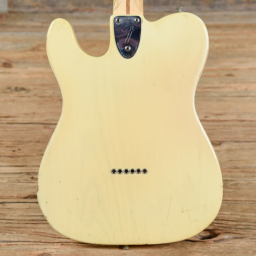

Tengo otro punto bastante curioso. La forma del cuerpo. No se hasta qué punto conocéis la historia de la telecaster, pero bueno, digamos que no todos los cuerpos tienen la misma forma.
Fijáos en el ángulo que hace visto desde atrás a la derecha del mástil.
La guitarra de nuestro compañero:
Ahora una del 73, véis que coincide ese ángulo a la derecha del mástil:
Y una reissue japonesa, no coincide. Ésta tiene más angulo, es una forma distinta.
Deybyd Jimenez
por el 20/04/2018
#19 Pregunto yo... En la del 73 se ve más ángulo, ¿podría darse la casualidad que por el neck plate rectangular se vea menos ángulo que en la que tiene el sistema de 3 tornillos? Además de que la foto de la Tele del compañero, la guitarra no está del todo derecha.

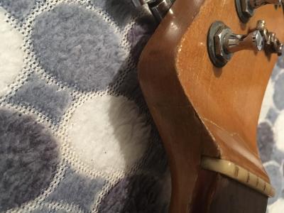

La pala donde iría el ajuste del alma noto como si le hubiesen puesto una “tapa”, ya que veo una división que encaja Justo en ese lugar. Voy a probar quitar eso.

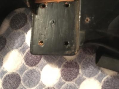

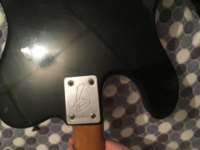

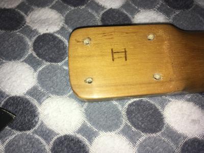

Buenas tardes compañeros!

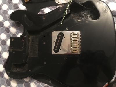

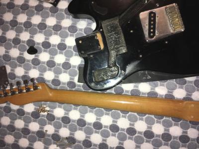

Procedí a desarmar la Telecaster y traigo malas noticias...

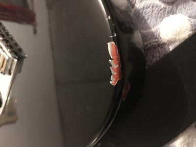

Se ve que en algún momento se le dio una capa de pintura a la guitarra y donde debería estar la fecha que ustedes me comentaban, está pintado :/ voy a ver si puedo llevarla a un luthier, tal vez puedan sacarle la pintura y si es qué hay alguna fecha no estropearla.
El mástil tiene un número 2 romano que tampoco me parece que diga nada.
El acceso al alma en la pala pareciera que está tapado, no sé si se lograra ver.
Subo algunas fotos, hay partes que no pude desarmar, así como otras que no pude volver a colocar en su lugar :cabezazos:

Lo que mostraste de la pintura, por lo que me contó Carlos no es que fue repintada, es un fondo que se le ponía, la mía esta igual. Me voy a fijar luego el N° de serie que lleva la mía, por lo que me habían dicho eran todos los mismos números.
