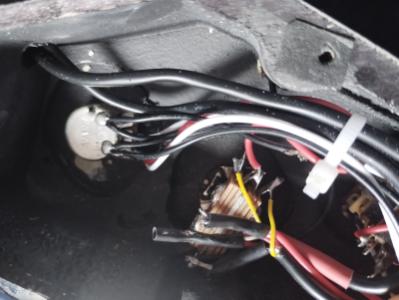

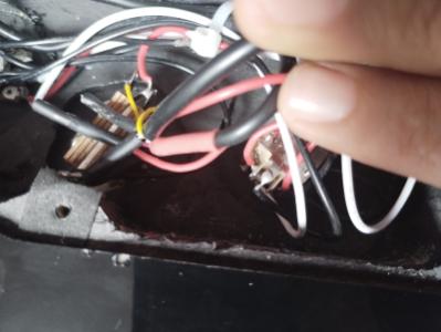

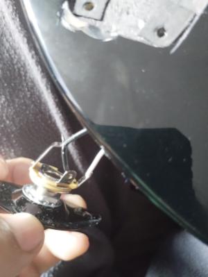

Si al tocar las cuerdas de va el ruido es un problema con las masas de la guitarra. Son cinco minutos con el soldador si te manejas.
Metalobo
por el 06/08/2025
#9 me es difícil decir dónde estaría el problema lo que veo se ve bien soldado
Guitarrerosuperstrat
por el 06/08/2025
El cable de masa que te indican no es ninguno de los que salen en esas fotos. Es un cable que irá soldado en una punta al puente, probablemente, o si no a otra parte metálica. Se parece a la toma de tierra de una casa. Descarga la electricidad estática que pueda ir acumulándose, creando magnetismo, generando ruido.
