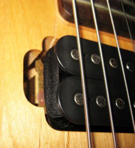

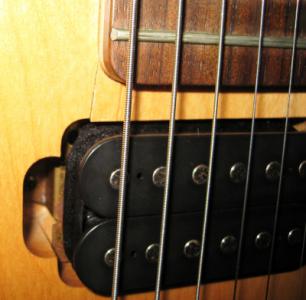

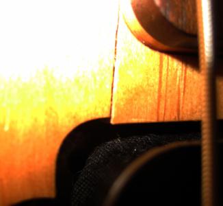

Pero desgraciadamente se trata de un problema de fuerza mayor por lo que voy a tener que proceder a desmontar el mastil por completo.
Tengo una fisura en el cuerpo de la guitarra, concretamente en el hueco de la pastilla que esta proxima al brazo del mastil.
Tengo que ver como puedo repararla, con cola, masilla... etc.
Aqui es donde necesito, por favor vuestra ayuda, dadme vuestra opinion, que y como debo proceder.
tengo miedo por la integridad de la guitarra, de momento mi primera medida es bajar tension de cuerdas...
adjunto fotos y ya me lo valorais.

drsinte
por el 16/06/2013
TioLaBara ! esto me recuerda a una novia que tuve y también tenia una raja que yo quería arreglar...
Pues si es necesario quitar el mástil en tu caso, lo primero es que sin ver la guitarra en directo por lo que veo en las fotos es que la parte de madera del cuerpo que esta entre la pastilla y el mástil (es decir la trasera del zoque del mástil )parece haberse desplazado hacia la pastilla ,
no se la causa puede ser distintos tipos de dilatación o contracción entre cuerpo y mástil ,
puede ser también una falla natural en la veta de la madera del cuerpo o lo mas común un golpe o sacudida fuerte o una sucesión de vibraciones fuertes que a sufrido la guitarra,
no necesariamente se te tiene que haber caído al suelo esto puede pasarte viajando con la guitarra en el maletero del coche dentro de su funda o sencillamente dejándola durante unas horas expuesta al sol en un día caluroso a saber...
Tampoco veo el alcance y profundidad de la grieta en su totalidad en las fotos , pero solo con lo que veo ya te digo que no parece solo superficial ,
para mi la solución pasaría por pasar la fresadora con una guia recta convirtiendo la grieta en un canal recto donde encajaría una pieza de madera similar a la de el cuerpo con adhesivo de dos componentes ,
luego lo lijaría asta dejarlo todo bien nivelado ,y para camuflarlo no quedaría otra que pintar el cuerpo eso seria para mi lo mas rapido y menos caro ,
si quieres conservar el acabado original como en este caso el acabado de la guitarra parece natural y es muy difícil disimular un parche recto entre las vetas de la madera ...
se puedes optar por elegir una madera oscura y realizar 2 canales , uno sobre la grieta y otro al otro lado del cuerpo simétrico a este , así una vez lijes y barnices el cuerpo de nuevo en lugar de un parche parecerá una unión de las partes del cuerpo en diferentes maderas que le dará un toque de instrumento mas exotico y currado.
Una vez echo esto habría que comprobar también que el zoque en si no se haya inclinado hacia el mástil haciendo que este se eleve e imposibilitando así el correcto rango de ajuste de la guitarra en ese caso podríamos compensarlo con una delgadisima cuña de madera entre el cuerpo y el mástil o lijando según el caso.
Que quede claro que es lo que aria yo en base a lo que veo en las fotos , quizá si la veo en directo te digo otra cosa , tampoco se que destreza tienes tu con la herramientas , ten cuidado si no sabes usar las herramientas podrías hacerte daños serios tanto a ti como al a guitarra.
Si no lo ves claro acude a un luthier quizás el viéndola en directo te de otra solución ,
si la guitarra no es muy cara podrías mirar por la red y comprarte otro cuerpo de segunda mano.
Y solo tendrías que cambiar el hardware del viejo al nuevo .
Ya que esta reparacion conlleva bastante trabajo si quieres que te quede bien, y no te saldrá barato,
no se el precio de la guitarra por lo que no se si valdría la pena hacer la reparación.
También te digo que algunos de mis clientes me traen guitarras que llevan años rajadas por diferentes sitios y siguen usándolas , sin que las grietas crezcan , con el lema mientras aguante...es tu elección valorar si vale la pena repararla.
Suerte y ya contaras como lo solucionaste !

Ufff, impresionante explicacion, muchas gracias por el tiempo que te ha tomado. Tengo que pensarlo pero me decantara por la primera , la de pasar la fresa y una cuña encolada o por la de hasta que aguante. Pues la guitarra no se ve afectada en su funcionalidad y de las tres que tengo es la menos usada. Ya os cuento. Un abrazo

De todas formas no dudes en preguntar a músicos de tu zona para que te recomienden un buen luthier y llevale la guitarra para una segunda opinión , la mía no es la única solución seguro, además solo e visto unas fotos !
Si quieres dejarla con la raja ,puedes ponerle masilla , la masilla te servirá de chivato para saber si la raja esta creciendo , también puedes medir el escalón que se forma en el hueco de la pastilla de vez en cuando para ver si el fondo del zoque sigue avanzando o se mantiene.
