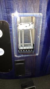

Hola compañeros, me acaba de llegar mi nueva guitarra y tengo un problemilla a la hora de afinarla. La guitarra tiene puente FR y resulta que cuando voy afinando las cuerdas, cuando llego a la tercera o segunda resulta que la sexta está tan desafinada que tengo que volver a apretarla con lo que llega un momento en que las cuerdas están tan tensas que el puente no me queda paralelo al cuerpo, sino que me está quedando extremadamente levantado y la guitarra sigue sin estar afinada.
A ver si alguien me puede decir cómo hay que hacer esto porque yo no tengo mucha idea y no sé qué es lo que hago mal jeje.
Gracias!

Eso que que no está bien cogido el puente.
Has quitado la tapa de atrás?
Están bien los muelles?

He leído que hay que ajustar la tensión del puente desde ahí, pero no he tocado nunca ahí en la otra guitarra que tengo con puente flotante y no sé si me puedo cargar algo jeje. ¿Cómo sé cuándo están bien los muelles?

Puede ser que tengas que apretar los tornillos de los muelles o poner alguno más.
Puedes subir alguna foto?

La parte de atrás cuando la he abierto tenía 2 de los 3 muelles sueltos, los he agarrado así. Me viene uno en una bolsita, imagino que de recambio no?

Están mal colocados los muelles.
Colócalos de forma que queden equidistantes.
Una vez hecho esto, aprieta los dos tornillos.

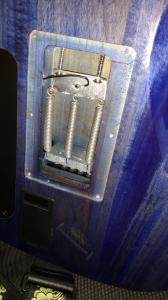

Así están bien?

Sube foto
rlopez
por el 31/12/2015
Subida, que me colé.

Así bien.
Ahora aprieta los tornillos.
