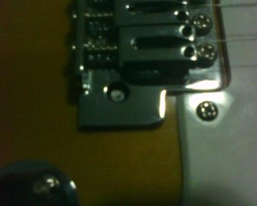

Necesito que me ayuden con mi puente, la barra del puente flotante se rompió y quedo un trozo de la barra adentro del puente hay alguna forma de sacar ese trozo que quedo en el puente?

Voy a subir una foto cuando pueda.

Esta es la foto espero que con ella me puedas decir como solucionarlo, muchas gracias.

La rotura parece bastante superficial... de todas formas el puente no es flotante, que entonces sería más dificil y habría que hacer lo de la terraja,pero es un tremolo normal y corriente.
Como parece haber roto bastante arriba, antes de nada puedes probar a desmontar el puente, quitas las selletas y hay unos tornillos que sueltan el bloque del puente, al sacar el bloque puede ser que asome el resto de barra lo suficiente como para que puedas quitarlo a mano...
prueba así y si no tendrás que hacer lo que dice frasco

si asoma un poco pero no lo suficiente para agarrarlo, también puedes hacerle una ranura con una dremel y meter entonces un destornillador normal.

Otra solución: si consigues ver la base de la pieza rota desde la parte de abajo del puente, puedes hacerle un taladrito en el centro y meter un tornillo pequeño. Si lo giras apretando desde dentro la sacarás por fuera.

Voy a intentar con lo de las pinzas, no quiero desmontar el puente porque no tengo mucha experiencia desarmando la guitarra, gracias por su ayuda.
