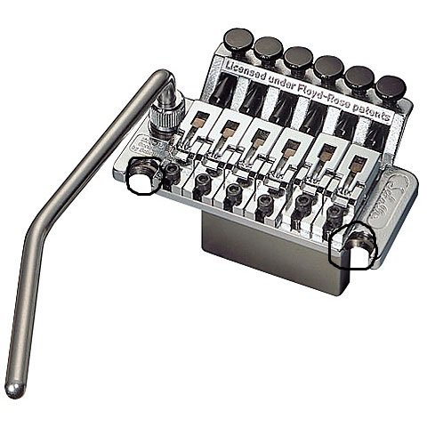

Hola, antes que nada aclarar que soy bastante novato respecto de las guitarras, debido a esto la he liado y me encantaría algo de ayuda.
Por motivos que me da vergüenza aclarar he quitado estos pivotes del puente
los cuales van puestos aquí
quedando el puente inutilizable, sin movimiento y sin altura
necesito saber cual es la solución para este problema, si es que alguien por aquí sabe, muchas gracias de antemano!

Los habras vuelto a poner supongo. El puente debe apoyar sobre ellos , ahi bascula y con ellos se regula la altura del puente.
Igual era bueno que pusieses una foto de como esta ahora la guitarra.

Eso es, no los puedes volver a poner? Una vez los pongas, el puente va anclado justo debajo de la cabeza del tornillo, lo metes en horizontal, de atrás hacia delante :)

pues como ya te han dicho esos tornillos son sobre los que báscula el grueso de puente de un Floyd Rose... si se los has quitado lo mejor que puedes hacer es ponerlo pero claro..... seguramente necesite ajuste el puente entero...
quizás puede ser un buen momento para pasar por el luthier mas cercano... :se_siente:

pues si me encantaria poder volver a ponerlos, el problema es que solo le puedo poner uno, cuando intento poner el otro se queda trabado pues no tiene espacio para entrar, igual y me da la impresion que hay que darle altura al puente antes de poner los tornillos estos, pero nose, ayuda plis!!! :se_siente: :se_siente: :se_siente:

La guitarra tiene una tapa trasera.
Quita los tornillos de la tapa y veras unos muelles que se sujetan con una garra que esta atornillada a la guitarra y el bloque del puente.
Saca los muelles.
Salen a presion.
Con los muelles quitados ya tienes que poder sacar el puente de hecho lo normal es que se caiga solo por su propio peso.
Colocas los tornillos que pusiste en la primera foto en su sitio.
Despues presentas el puente de nuevo en su sitio, apoyando las cuchillas en los tornillos que acabas de poner.
Vuelves a poner los muelles, con la ayuda de un alicate porque van con bastante tension.
Colocas las cuerdas y afinas hasta que quede en equilibrio el conjunto... esto es que, con la guitarra afinada, el puente tiene que estar horizontal respecto al cuerpo de la guitarra.

Tirando del puente con la mano hacia atrás sin cuerdas ya vences los muelles para adaptar la cuchilla a los pivotes,el problema es que te aconsejo que metas algo debajo de él ayudándote de la palanca porque quedara inclinado hacia abajo del todo por la tensión de los muelles,un cartón doblado o una pinza como cuña vale,luego metes las cuerdas,afinas y a ver cómo se va quedando,tiene que quedar paralelo al cuerpo y la altura que necesites.
Quitar todas las cuerdas de golpe con puentes flotantes o mover los pivotes sin quitar tensión a las cuerdas sino controlas puedes liarla,luego hay otros ajustes que ya iras aprendiendo.
