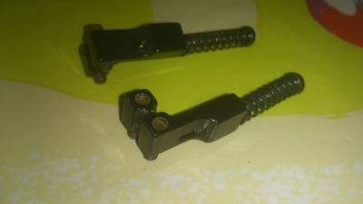

he comprado recientemente una vieja guitarra para repuestos de la mia y al recibirla me he llevado el chasco de que al puente flotante le faltan tres selletas o saddles o como se llamen.

Ya no hace falta. El puente flotante ha saltado en pedazos. Despues de tirarme toda la tarde buscando en Internet había encontrado un juego de selletas que podrían haber funcionado. Erán de un estilo diferente y cromadas en vez de negras como buscaba. Pero es que no había otra cosa. Vi las medidas y me dispuse a medir las 3 selletas que venían con la guitarra aunque sueltas en vez de puestas en la guitarra. Y me he encontrado que han salido pedazos de todos los tamaños.
El puente, imagino que debido a su edad (25 años) y a la tensión de 3 muelles se ha destrozado. Han saltado los tornillos que que sujetaban la parte de hierro a la parte de calamina gris y la tensión de los muelles ha hecho el resto. Es increible que todo eso le haya pasado estando la guitarra guardada en una funda rígida y sin cuerdas. No me lo explico. He buscado restos de pegamento por si estaba ya roto y solo estaba como se suele decir.. "Aguanta mientras cobro". Pero no parece haber indicios de eso. Aunque no descarto que tubiera ya, para ojos expertos ... indicadores de su fatal destino.

Pues yo pensaba que las cuerdas en este puente entraban hasta la calamina. El puente en cuestión es este. Esta foto la he encontrado en Internet pero es uno exactamente igual, en negro.

Es la primera vez que veo un puente asi.
Lo importante a la hora de adaptar uno nuevo es la distancia entre los tornillos sobre los que bascula el puente, debe coincidir.
Luego habria que ver el tipo de hueco que hay, por la foto parece de los que descansa sobre el cuerpo, es decir, solo bascula hacia adelante, no puedes tirar de la palanca hacia atras.
No habria mayor problema, existen puentes asi.
Lo dicho, intenta que te de cobertura quien te la ha vendido.
Si no es asi, valora que te interesa mas, si meterte en follones de denunciar o pillar un puente nuevo y adaptarlo.
