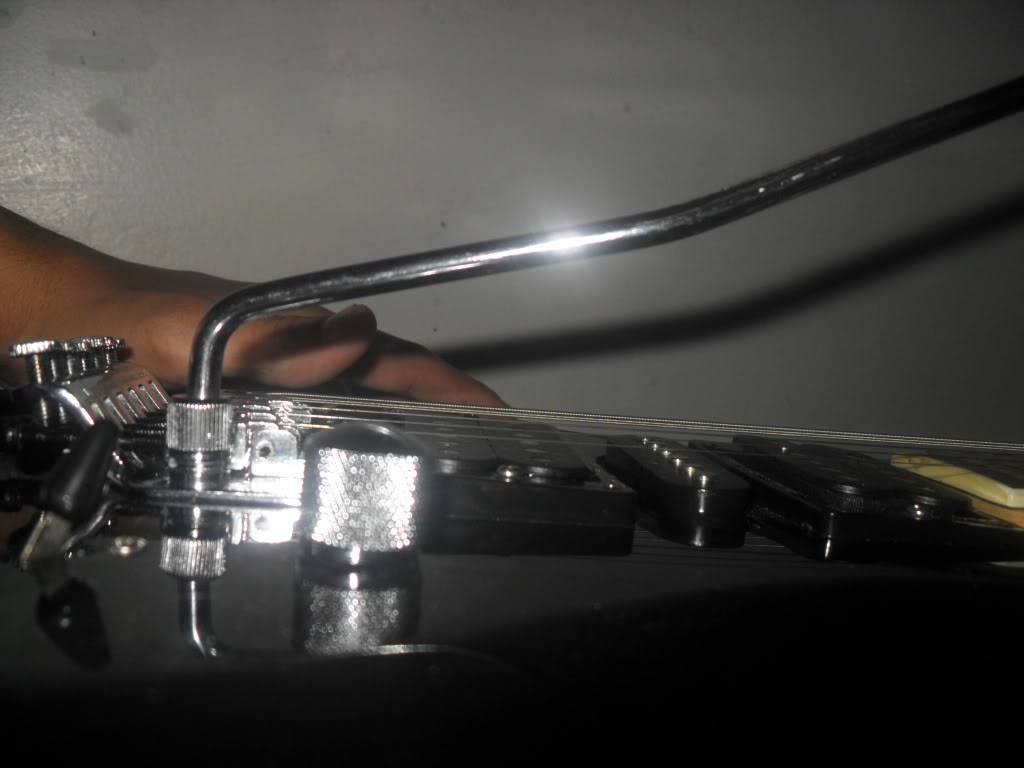

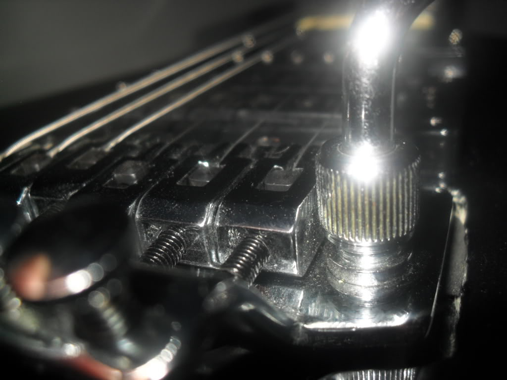

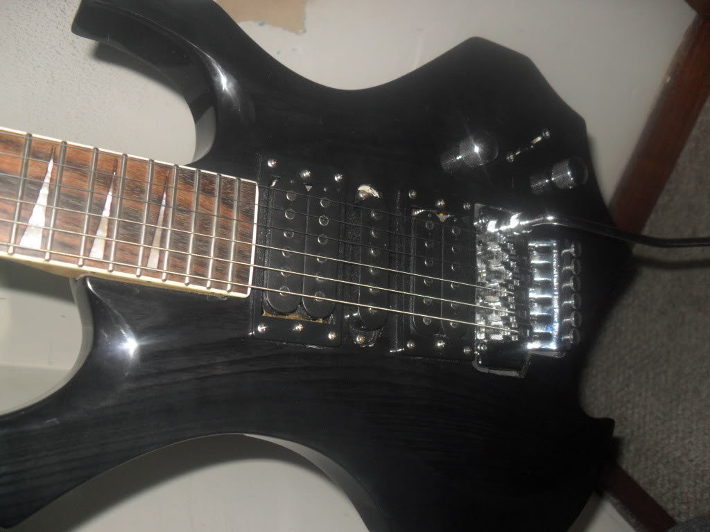

Hola hace 4 meses compré mi guitarra es marca BOSS no muy conocida, u el puente dice es hecho bajo los parámetros de FLoyd Rose, pero me doy cuenta que cada vez que uso el trémolo este se destesa o no sé y queda muy suelto, además de eso me parece que el trémolo está muy alto en relación con las cuerdas. Subo imágenes para que vean

Ayuda muchahcos puesto que es la primera guitarra con puente flotante que tengo :)

malo seria q estuviera pegado a las cuerdas no se mucho de los puentes flotantes pero creo q asi esta bien, me imagino q no tienes problemas con la afinacion ya q no lo mencionas pues si este puente no te trae ningun problema entonces es q esta bueno asi de simple.

si te desafina puede darse debido a la baja calidad de el puente, si no lo hace, no te preocupes... la verdad, no se a que carajo te refieres, pero la guitarra a simple vista parece estar buena, si no te da problemas al tocarla, no te espantes... saludos

No, el puento no se desafina ni nada... si no que la palanca del trémolo se suelta y queda sin ajustoar cada vez que la toca... se desajusta cad avez que la uso.

pues por lo que tengo entendido no es problema de afinacion sino de uso de la palanca del tremolo, en primer lugar calmate que a tu guitarra no le va pasar nada es mas esta en perfectas condiciones po lo que se ve en las fotos, tambien dices que la colocas y cada vez que la usas se te afloja, y de paso tu tremolo es de rosca, todo parece indicar que estuviese aislada la rosca a veces eso puede ocasionar que el tremolo no fije bien y por ello quede floja cada vez que la uses, mi recomendacion es que compres otra palanca pero lleves tu guitarra cuando lo hagas asegurandote que le calce bien en el puente porque aunque la mayoria estan hechos bajo especificaciones de floyd rose no todas las palancas calzan igual te lo digo por experiencia propia..... saludos

apreta bien, y si no a de ser porque la palanca tiene un em... tu sabes xd la parte en la que se atornilla al puente :P a de ser muy grande... prueba e intenta con otras, lo ideal seria que llevaras tu guitarra a las casas de musica (de tu pais) y pidas tremolos de floyds... si esque ellos te pueden probrar uno que se ajuste mejor ^^

Las fotos que has puesto no son muy claras, creo que en la última por la perspectiva (me ha costado mucho trabajo verlo, si es que estoy en lo cierto y no me estoy equivocando) tratas de mostrar que la placa del puente ya no está horizontal.
Es decir que el puente no vuelve a su posición.
Mira si se ha creado alguna rebaba o se ha producido algún desgaste en las cuchillas del puente o en los anclajes que impidan que el puente regrese a su posición y si es así redondéalos (lima y lijas finas) . Lubrica levemente de vez en cuando la zona y sobre todo cambia los muelles por unos de calidad .
Si con esto no lo arreglas le haces dos taladros donde convenga y lo atornillas al cuerpo para dejarlo fijo y se acabaron los problemas :)
