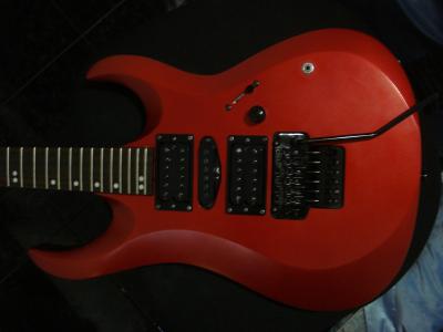

Que tal amigos¡ Les vengo a pedir su ayuda para poner a punto esta guitarra.
Yo nunca he hecho una reparacion ni nada por el estilo, la cosa es que me ofrecieron
esta guitarra, una cort X6 a un excelente precio, menos de la mitad de su precio actual y solo
tiene un año de que la compraron, se veia bastante bien, todo en orden pero la guitarra tiene puente flotante y me la dieron sin cuerdas ._. entonces esta todo caido.
Como le hago para poder tocarla/subirle el puente, que no me trastee, etc... O sera cosa de llevarla con un luthier? Cual es la mejor opcion entre
repararla yo (Cual seria el procedimiento) o llevarla con un luthier. GRACIAS
Les dejo unas fotos adjuntas

El puente se pone paralelo al cuerpo cuando le pongas las cuerdas. Sin las cuerdas es normal que este asi

Asi sin mas? solo le pongo cuerdas? Gracias

La tensión que ejercen las cuerdas una vez afinadas hacen que el puente se levante. La posición ideal del puente flotante una vez están todas las cuerdas afinadas, es paralelo al cuerpo de la guitarra. Si una vez afinada la guitarra el puente queda levantado o hundido, seria cosa de ajustar los muelles peto eso ya es otra historia ;)
