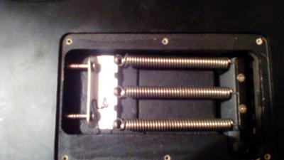

Hola muy buenas a todos. Después de estar un tiempo sin usar mi guitarra la cogi y veo que tienia un problema de trasteo , he intentado a revisar el alma, altura de puente y eso. Y la verdad, el resultad solo ha sido peor. Os adjunto unas fotos y os pido ayuda para que me degais a que altura tiene que estar y eso porque no lo he hecho nunca y ando un poco desesperado... gracias de antemano y saludossss
http://es.tinypic.com/view.php?pic=2uh04th&s=8#.VD7Smfl_vnk
http://es.tinypic.com/view.php?pic=2b8uvr&s=8#.VD7S0_l_vnk
No se adjuntar fotos , os dejo los enlaces por si alguien lo quiere ver

HOla amigo pues el puente esta muy levantado debe ir ala altura de la madera o un poquito abajo pero digo milesimas solamente, si tienes experiencia o no tienes miedo tu mismo lo puedes arreglar leyendo sobre el tema, pero basicamente hay que cambiar las cuerdas y ver el alma, si no requiere ajuste pues le pones las nuevas y empiezas a afinar sexta luego primera luego quinta y asi , hasta que se empieze a levantar el puente puedes incluso quitar un muelle o dejar los tres pero tendras que ir apretando poco a poco los tornillos ala par mismo numero de vueltas poco a poco y luego afinada la guitarra compruebas altura y asi sucesivamente hasta que quede, no soy experto pero eso es basicamente lo que ocupa, de preferencia llevala a un luthier ya que tienes mucho sin tocarla y seguro requiere ajust en alma y tambien entonacion

Hola amigo, primero tienes que saber que en la guitarra tienes que ajustar las cosas paso a paso y lo que no haga falta tocarlo, no se toca. El puente solo puede estar así por:
a: Has puesto cuerdas de un calibre superior al que llevaba.
b: Has aflojado los tornillos de la placa de los muelles.
c. Llevas muchiiiiisimo tiempo sin coger la guitarra y los muelles han perdido tensión(para eso han de pasar años)
d. Has afinado alto y no te has dado cuenta.(esta última es mas común de lo que parece)
Sea cual sea la razón la solución es la misma, veo que tienes bastante margen con los tornillos de la placa de muelles, afina la guitarra un tono bajo y da una vuelta completa a cada tornillo, afina standard y comprueba si el puente está en su sitio, si sigue alto repite la operación (afina un tono por debajo etc) pero dando solo media vuelta a cada tornillo de la placa, así hasta que esté a tu gusto. NUNCA toques el alma a no ser que sea preciso, para saber si el mástil esta bien tienes que pisar el primer traste y el ultimo y comprobar si hay hueco en la sexta cuerda en el traste 7 o 9, una cuerda del 0.010 puede servirte para comprobarlo, debe pasar justita enganchándose un poco, un 0.012 no debe pasar, si no estas familiarizado con ajustar el mástil te recomiendo que la lleves a un luthier aunque en el foro hay tutoriales de como hacerlo, pero repito si esta bien Ni LO TOQUES, espero haberte ayudado. Un saludo.
