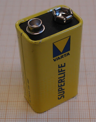

Tengo una pregutna todo y eso, como os digo la pila que me lleva el pedal es muy rara, tiene un pistillo normal, pero el otro es extremadament pequeño, puede que sea un fallo de fabrica, o esque existen pilas de estas, lo digo porque lo llevé a una ferreteria y me dijeron que esta pila no la conocian.
Pilas convencionales de 9 V

Nandocaster
por el 10/07/2010
http://4.bp.blogspot.com/_vNFu_XRRH84/SLGdxSiXInI/AAAAAAAACsM/twI1I0ohrY0/s400/pila+9+v.jpg
lo que me va a mi pedal:
http://s3.subirimagenes.com:81/otros/previo/thump_4783270img0523.jpg
http://s3.subirimagenes.com:81/otros/previo/thump_4783274img0524.jpg
Es una pila de 9v pero con una de las patillas rota, de hecho, la patilla está en el clip de la pila, y hasta que no lo saques no vas a poder usarlo bien...
tito1441
por el 10/07/2010
ya pero esque es lo que decia que es un error de fabrica porque en la imagen no se vee muy bien pero esta completamente pillado, es decir es una pieza unica,
mañana pasado lo llevaré a la tienda

Bueno he ido a la tienda i ya esta, simplemente es lo que decian, que la pila se havia roto, y el tio en un momento me lo ha sacado y me a metido uan nueva, pero ahora tengo otra duda:
