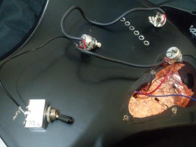

hola amigos, pues he visto que el azul es posición bridge y el rojo neck
ahora mismo tengo esto así y estoy mas liao que la leche jajaja

#5
:jajajaja: no te líes, sigue el esquema de cables uno a uno, es muy fácil, ya lo verás :rock:

#6
si tio pero joer, no termino de entenderlo bien, cada pastilla tiene dos hilos, y no me termino de enterar, es que soy mu novato en esto jajaja, vamos, que es mi primera experiencia, ajustar el mastil, octavarlas way pero circuiteria soy mu paquete jajaja

ya conseguí ponerlas, muchas graccias!!

#9 al final empezé limiando viejas soldaduras y poco a poco he conseguido dejarla bien, sin ruidos ni ná, asi que weno, si puedo decir que contento jejeje
