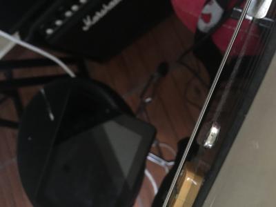

Hola gente como están?
Resulta que tengo un Telecaster Classic Vibe 50
Y la pastilla del mástil está un poco Inclinada y suena más bajo que la pastilla del puente como hago para que suene al mismo volumen? ????
Había visto que subiendo la pastilla pero como lo hago?
Tengo que quitar todo el golpeador ?
Debo preocuparme ? ????????
Les dejo un audio de la pastilla (canción mal tocada ???????????? y fotos de la misma )
Ayudaaa Porfavor
🎵 Casa 3.m4a

Si. Para ver los tornillos de ajuste debes levantar el golpeador.

Hola intenta compensar bajando progresivamente la pastilla del puente (tiene tres tornillos) si no tendrás que quitar el golpeador para subir la del mástil ( aunque me perece que ya está bastante pegada a las cuerdas)

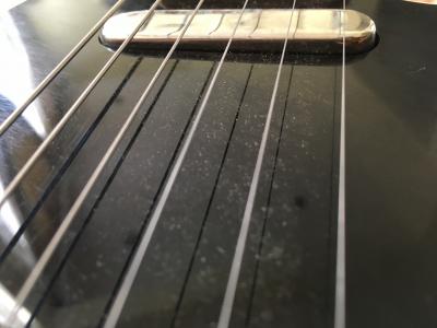

La perspectiva de la foto puede engañar pero la pastilla del mástil ya se ve muy alta. Esas cosas van en gustos, a mi me gustan los limpios redondos y bajo la altura de los pickups. A ti no tiene que gustarte lo mismo.

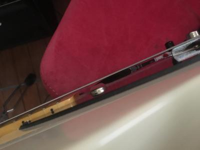

Adjunto otra foto por cualquier cosa ????????
Y para bajar la pastilla del puente le
Voy moviendo a los tres tornillos? ????

Los tres tornillos de la pastilla del puente regulan altura e inclinación.
Experimenta con diferentes ajustes. Mas altas dan más pegada y algo menos de sustain en algunos casos. Mas bajas, menos pegada, un sonido más suave y claro.
