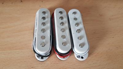

En casa de un amigo han aparecido estas pastillas en el trastero, que fueron de su padre, que tocaba la guitarra.
Mi pregunta ¿alguien podría identificarlas con estas fotografías?
Yo no tengo ni idea.
Hace tiempo las puse a la venta con otras cosas pero cuando vendi el resto estas me las guardé porque me dan buena pinta peeo de manera subjetiva.
Sapa
por el 08/03/2018 2 anuncios en Mercasonic
Tienen los imanes biselados como las fender custom shop 57/62...
Pablo
por el 08/03/2018
Bueno, pues habrá que probarlas a ver que tal. ¿Se parecen en sonido a las Texas Special? Es que esas si las tengo en una Strato y se como suenan.

Creo que las lindy fralin vintage hot que tuve también tenían los imanes biselados. Y mi custom shop 60 relic también. Supongo que serán buenas pastillas pero saber el modelo no parece fácil...
J.C.
por el 08/03/2018 1 anuncio en Mercasonic
Se adivina que en las cubiertas pone seymour duncan, aunque parece que lo han querido borrar.
Eso no significa que sean de ese fabricante, solo que la cubierta lo es.
Mide con un polímetro la resistencia que tienen y compara con los sets que ofrecen los distintos fabricantes, ese dato suelen incluirlo en las especificaciones

Bueno, he cogido el polímetro y he medido resistencia y os paso el dato por si os ayuda en algo.
Mastil: 6.05 kilo ohmios
Medio: 6.27 kilo ohmios
Puente: 6.19 kilo ohmios (fluctúa con 6.20)
Lo que si observo es que las que me decís llevan la funda del cable de tela y estas lo llevan de plástico o silicona.

#6 Exacto, las cubiertas dicen Seymour Duncan, pero faltaría verificar que lo sean.

Las habia medido con el polímetro con batería baja y los valores reales son:
Mástil: 5.71
Medio: 6.66
Puente: 6.46

Por los materiales usados en la construccion no parecen buenas pastillas. Pero pruebalas , seguro suenan bien. Saludos

Pues si, no me queda otra. Ya tengo selector nuevo, potes cts 250k, push/pull, Orange Drop 0,047uf, Kinman para el volumen y cable de silicona para montarme un golpeador de 7 sonidos con ellas. Ya os diré qué tal suenan cuando lo monte todo.
