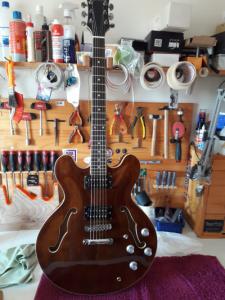

El chef
por el 01/06/2018
Así ha quedado...
