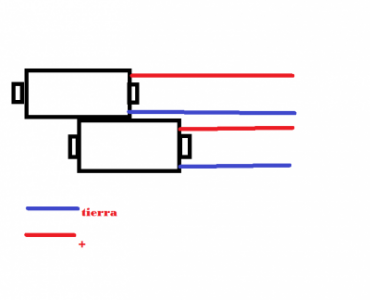

hola, hace una semanas compre un bajo bien barato, en terrible estado, lo repare lipie y puse elcetronica nueva ya que anteriormente solo las pastillas y un potenciometro de volumen. las pastilla son tipo P-Bass y lo que me extraña es trae 4 cables 2 azules, soldados a la carcasa del potenciometro (supongo que es tierra) y los otro 2 cables rojos a una patita de este (la del medio), entoces yo arme los componentes nuevos de esa misma forma, pero ahora pensando llegue a que estas quedan como 2 capsulas singles funcionando al mismo tiempo, po lo cual genera ruido el típico humm de estas, entones ahora ¿como puedo hacer para que quede como una humbucker y cancele el ruido?

fs12c
por el 03/03/2015
Tendrías que hacer la conexion en serie y no en paralelo como esta ahora.
Quita un cable azul y unelo a uno de los rojos y apartalos de los potes. Los otros cables dejalos uno a la carcaza y el otro al pote.
Yo tambien tengo un p bass barato !
Comenta si te funciono, suerte.
Ps: el mio tiene las pastillas asi:

Al ser barato no creo que traiga base. Pero coincido contigo y viendo que tenia ambos cables azules a tierra y ambos rojos a la patita del pote , es de suponer que azul es tierra y rojo el hot.
Por ende si une el azul (tierra) de una pastilla, digamos la superior, y el rojo de la otra, ya estarian en serie, no ?
La polaridad tendria que comprobarla ya con un iman.
