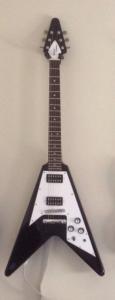

Estaría bien que pusieras una foto de tu Flying V. Todo hace indicar que los pivotes donde se fija la correa no están colocados en el lugar correcto y por eso la guitarra te "cabecea".
Con fotos te lo podría asegurar mejor, pero si el pivote que queda a la derecha está justo en el pico superio de la V, da este problema. La solución sería llevarlo un poco hacia la parte interior de ese brazo de la V. También habría que asegurarse que el pivote cercano al mástil este ok, ya que un poco más hacia el interior del cuerpo también hace que cabecee.

#4 Exactamente como decis vos, el pivote derecho esta en el pico superior de la V... el izquierdo esta bien, pero el derecho es el problema. Lo habia pensado pero no sabia que podrian haberlo puesto mal XD. Como hago eso de llevarlo un poco hacia la parte interior? agujereo la guitarra o como? Es mi primera guitarra no entiendo mucho, toco hace un año y ya me empezó a parecer raro el no poder tocar de pie, y como dije, en la guitarra de un amigo toco perfectamente de pie.

Te paso una foto de donde esta colocado en mi Flying por si te sirve de guía, a mi me va perfecta así y no cabecea nada.
Lo que has de hacer es sacarlo de donde lo tienes ahora, marcar la nueva posición con un clavo fino o una broca muy fina y a continuación atornillarlo con un destornillador electrónico o si tienes fuerza suficiente con uno manual.
No es difícil, pero se ha de ir con cuidado y mimo para atornillarlo bien y que quede fuerte recto.
