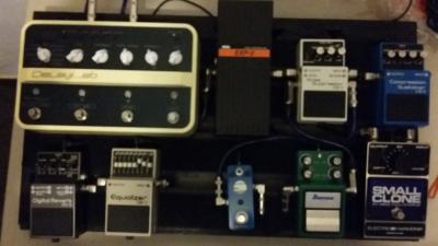

Hola compañeros, necesito ayuda para escoger un amplificador de guitarra, tengo un presupuesto entre $5,000 y $8,000 pesos mexicanos (300 a 500 dolares), tengo pedalboard que estoy empezando a armar y es la que esta en la imagen, tengo guitarra pasiva gama baja pero estoy por comprar una de gama media, quiero usarlo para tocar en vivo para 100 personas al aire libre o en salon, genero rock/pop, rock alternativo, rock clasico que me recomiendan?, gracias.
