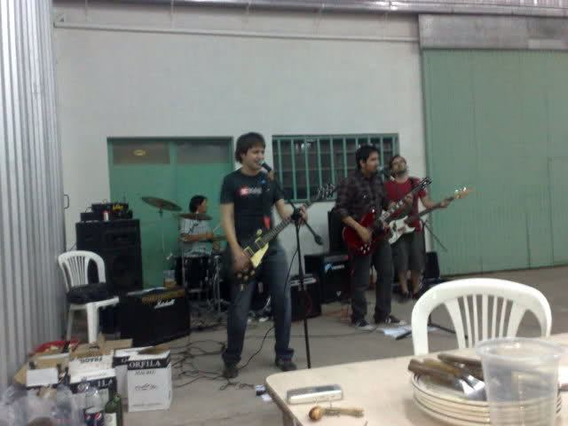

Y mira para tocar en barsitos y demas con la banda hicimos lo siguiente.
Primero tu ampli debe ser mas de 50 watts o como minimo el de bajo minimo 60 watts.
Bateria no necesita amplificar.
usamos un mixer de 4 canales, una potencia y dos parlantes.
microfonos y cables.
Usamos un ampli que tenemos para la voz en los ensayos, como retorno de la voz para el batero.
con eso estamos.
Por mixer o consola solo las voces, los amplis tienen que ser grandes como te decia al principio
Ahora vienen miexer potenciados tipo de 100watts con 4 cananles y parlantes... que estan cerca de 2000 mangos, creo que es muy buena inversion y te sirbe para ensayar bien copado
Click aqui para ver ejemplo 1
Click aqui para ver ejemplo 2
Ejemplo 3
Otro ejemplo 4
Click ejemplo 5
Ahi tenes el ejmploide de nosotros en un tinglado...
jaja fue en una empresa que nos invitaron a tocar, pero teniamos que llevar todo... y te digo fue tinglado abierto!!! y se la bancaron los amplis no teniamos los equipos tan fuerte, eso me llamo la atencion.
Nuestro batero es animal y no podiamos bajarle el volumen jajajaja
