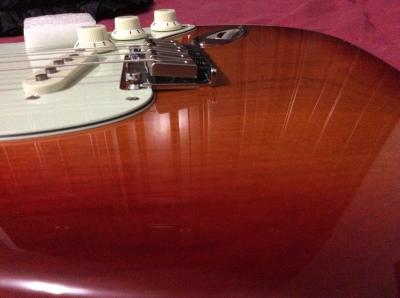

Lo que pasa es que acaba de adquirir mi primera guitarra electrica una squier standard stratocaster, el cual al afinarla se levanto el puente y no se si esto sea algo normal.
Le guitare
por el 06/08/2015
Es normal? Porfavor contesten :roll: :|

Hay que ajustarlo.
Simio Cósmico
por el 07/08/2015
al estar afinada el puente debería quedar mas o menos paralelo al cuerpo, efectivamente flotando un poco sobre la madera
tienes que quitar tensión a los muelles que están por detrás de la guitarra

Es normal, esto es para que funcione la palanca del trémolo.

Jajaj okay, enserío que muchas gracias me había sacado un susto tremendo al afinarlo y se levantara así el puente, entonces si se tiene que ajustar o algo?

Hay que ajustarlo. Si usas el buscador verás como hacerlo.

Pero no veo que se te levante, todo lo contrario, hace tope con la madera del cuerpo. Mas bien parece que le has aflojado las cuerdas. Lo que tiene que hacer de verdad es levantarse y "flotar". Necesita ajuste. Suerte

Ese puente está mal ajustado, destensa!!!!!

Ese tipo de puente con 2 pivotes se puede ajustar ya sea flotante (el puente se ve elevado y paralelo al cuerpo) o pegado al cuerpo, cada una de estas formas tiene sus ventajas y desventajas; incluso tu mismo podrías bajar los 2 pivotes que sujetan el puente (no hablo de los resortes de atrás) y el puente va a quedar pegado al cuerpo, antes de hacer eso es recomendable que destenses las cuerdas.
Pero si quieres que el puente quede flotante vas a tener que llevarlo a un luthier a que lo ajuste ya que no es tan sencillo como parece, se debe buscar un equilibrio entre la tensión de las cuerdas y la de los resortes y eso requieres mucha paciencia y experiencia, de paso el luthier te puede quintar la guitarra y dejarla a punto.
