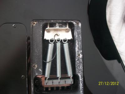

materix
por el 27/12/2012
aca una foto
luishouse
por el 28/12/2012
Para no toquetear demasiado en un principio, yo empezaría por poner los muelles paralelos, eso ya te quitará un poquitín de tensión.
¿Seguro que no has cambiado el calibre de las cuerdas? Porque si has puesto unas mas finas (por ejemplo cambiar de 0'10 a 0'09) eso también varía la tensión del puente, los muelles tirarían un poquito más.
Aunque también puede ser que el anterior propietario, (o si es nueva, el ajuste de fábrica) lo haya hecho así porque al apoyar el puente en la madera es algo más estable. Si todo esto no te funciona, puedes aflojar un poco los dos tornillos que se ven en la foto, que son los que le dan tensión a los muelles.
Y todo esto con paciencia y despacito. Cada cambio que hagas, afinas y compruebas, porque si por error le das demasiada tensión a las cuerdas seguro que las primeras van a petar. Es un tema de ajuste, seguro. Suerte y un saludo.
materix
por el 28/12/2012
muchas gracias me funciono apenas al poner paralelos los muelles
