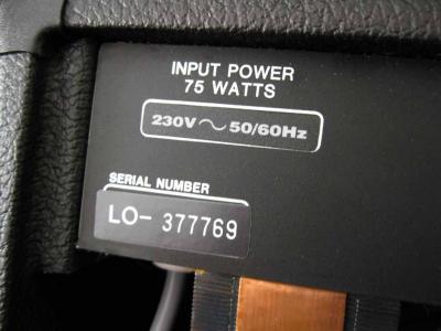

Tengo un amplificador Fender HOT hace ya tiempo, me gustaría saber algo de su información técnica, estoy en duda si serán 75 watts como me han dicho al comprarlo.
algún Tío entendido que me ayudase por favor !

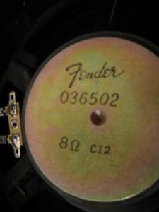

aquí van las fotos, me olvidaba !

yo tamb tngo unoooo!!!!!!! pero ya estan descontinuados como mcuhas cosas de fender q ni sikiera figuran en los catalagos viejos la potencia si es de 75 w aunq no kiere decir q suene muy fuerte

LAMENTABLEMENTE EL PARLANTE QUE POSEE NO DA MAS DE 25 WATTS DE POTENCIA. DE HECHO YO SOLIA TOCAR CON OTRO GUITARRISTA QUE POSEIA UNO DE 25 WATTS Y SONABA MAS FUERTE QUE EL H.O.T MIO!!! OBVIO QUE LA CALIDAD DEL SONIDO FENDER MUCHO MEJOR. ME INTRIGA QUE DIGA 75 WATTS LA TAPA ATRAS DEL CABEZAL.... POR AHI ME DIJERON QUE ES LA POTENCIA REAL DEL EQUIPO. O SEA SI SE LE PUSIESE UN PARLANTE CON MAS WATAJE SONARIA MAS FUERTE Y MEJOR A NIVELES ALTOS!!! sorry por la letra mayuscula :P saludos

El fender H.O.T es un amplificador americano que entrega 25 w,
los 75 w a los que mucha gente hace mencion en la red (para venderlo) son de consumo electrico.

Esto es porque los fabricantes muchas veces (y este es un ejemplo), ponen en la pegatina el consumo eléctrico y no los watios de potencia RMS, que seria lo mas honrado. Claro, luego pasa lo que pasa.
Afortunadamente Fender hace mucho que dejo de usar ese "truco de marketing".
