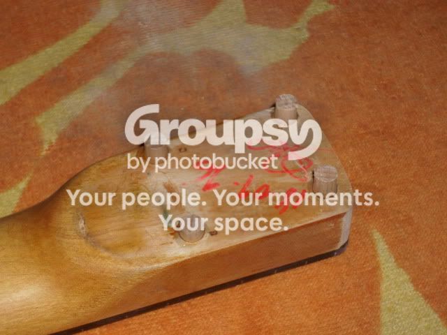

dr_cinicvs
por el 29/12/2012
#6
un ejemplo grafico de un trabajo de Raulon
erikrb23
por el 29/12/2012
#9 perfecto! muchas gracias,
