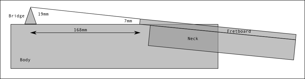

Sube la altura del puente calzalo un poco para que aumente el angulo y subele el calibre a las cuerdas.
Luisito Baneado
por el 21/02/2017
#6 Por allí van los tiros, ni siquiera hace falta cambiar el puente.
El problema es que las cuerdas no apoyan bien como se ha dicho, al subir las selletas ya apoya y no bailan, pero claro, tambien sube la acción.
Pero lo siguiente es calzar el pocket para modificar el ángulo del mástil y que la accíon baje de nuevo para conseguir contrarrestar la subida de las selletas.
Habría que calzar en la parte externa del pocket y no en la interna.

#7 aún así haciendo eso, las selletas que llevan las Jazzmaster y Jaguars no tienen la suficiente profundidad para que la cuerda descanse bien. La mía lleva el mástil calzado y el puente cambiado + el buzzstop y así se elimina del todo. Si haces solo lo del pocket vas a tener cuerdas bailarinas por las selletas. Y todos los usuarios de Jazzmaster dicen lo mismo que yo.
