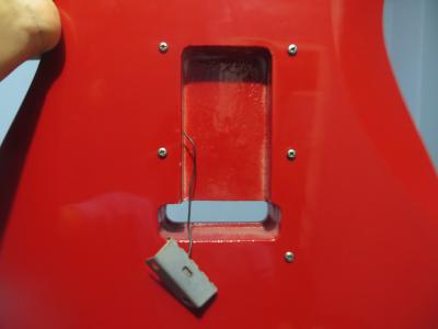

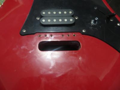

Bueno, empezando con el tema. Tengo una guitarra Ibanez GRX20 (se que diran que la guitarra es muy mala y tal vez no merezca modificaciones, pero fue mi primera guitarra y quisiera poder usarla), Quiero comprar un sistema Floyd Rose Licenciado (no puedo gastar mas de 100 Dolares), pero tengo una duda, He visto muchos videos de instalaciones de este tipo de sistemas en guitarras parecidas (tipo stratocaster) y he visto que en el puente original solo se retira, se hacen los orificios para los tornillos y se instala, sin hacer modificaciones grandes en el cuerpo; solo el corte de la selleta para la colocacion del Locking Nut. Pero tambien he visto que tienen que hacer un gran corte para hacer que este encaje. O talvez si hay un modelo en especifico que no necesite que hagan modificaciones en el cuerpo (que no salga mas de 120$ con envio) , ¿podrian decirme cual?

Si quieres instalar un floyd rose de forma correcta en tu guitarra tienes que hacer una obra mayor... instalarlo según está en el mismo hueco, si se puede, te va a dejar un puente flotante que funcionará sólo en un sentido por lo que no vas a cambiar nada...
Hay que agrandar agujeros, hay que rutear la cavidad para que el tremolo vaya hacia atrás, modificar el mástil... repintar después. Si dispones de 100 dólares plantéatelo muy seriamente, porque no te da casi ni para el puente... menos para el trabajo de un luthier o para comprar toda la herramienta y plantillas que necesitas... te lo digo antes de que te embarques, porque luego puede ser que te quedes con la guitarra a medias.

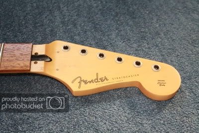

Rellenar con madera... este es un mástil de fender para floyd rose
Si comparas con la foto tuya que has puesto lateral, la distancia desde donde se libera la cuerda en el diapasón (comienzo del diapasón) hasta la curva de caída de la pala es mayor que en el tuyo... entonces el trozo que falta hay que añadírselo a la pala con madera, para hacer una cama suficiente para alojar la cejuela del floyd rose... preparar, fresar, meter madera, tallar de nuevo la caída, lacar... es bastante pasta, sinceramente.
