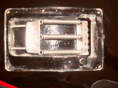

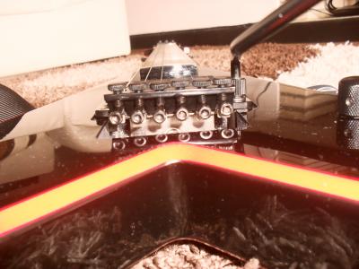

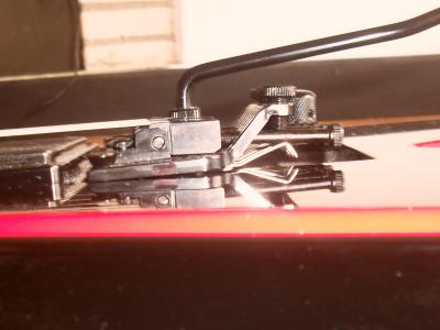

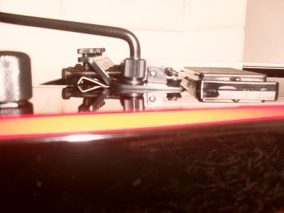

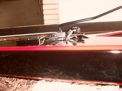

Hola, abrí este para que porfavor me ayudencon mi floyd rose, es el de una BC RICH JRV ICON, un 1000 series, y pues cuando hago pull ups o dive bombs, se desafina, lo puedo llegar a arreglar ocn los microafinadores, pero haglo lo mismo y vuelve a pasar, me serviria mucho la ayuda de cualquiera, creo que el puente esta algo subido, Gracias, \
Adjunto fotos,
Las cuerdas son 0.9 Ddario, afinacion E standart, y adjunto fotos de los muelles, hgracias

Parece que esta un poquito hechado hacia delante, puede que tenga algo que ver. A veces, lo que si pasa es que si tiras hacia detras, tengas que hecharlo una gotita hacia delante para que recupere afinacion. La guitarra es nueva? as subido o bajado el puente sin quitar las cuerdas? si las cuchillas estan bien solo puede ser un fallo de ajuste. Los muelles es mas tema de preferecia que de otra cosa, mientras den la tension que tienen que dar.

apretar un poco los muelles
