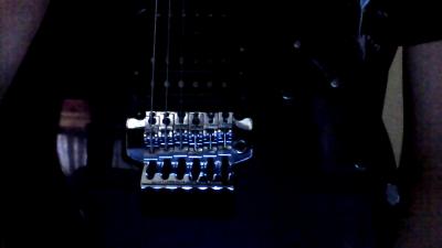

Desconozco que tipo es, cuando me la regalaron no me dieron el manual ni nada, pero aquí una foto...
Esta es mi primera guitarra eléctrica.
yodaferth
por el 28/12/2015
Ese es un Lo trs, Yo lo tuve en una Ibanez y se lo cambie, no me gustaba nada.
Bueno al lio, la placa base de ese puente debe quedar paralela al cuerpo de la guitarra, con los archivos que te he pasado y el vídeo deberias ser capaz de ajustarlo sin problemas, pero vamos creo que poniendo una cuerda del calibre correcto (que suele ser la 0,9 en la primera) no deberías tener problemas, solo si se te queda hundido aflojar un poco los muelles y ya ya está y se se sube, apretarlos e ir repasando la afinación con el afinador hasta que consigamos que todas las cuerdas queden bien afinadas (es tedioso); yo para esto afino la sexta y la quinta mucho más alto que las otras, ya que al afinar las tres primeras se baja la afinación, y al volver a la sexta, si la has dejado justa se queda muy baja de afinación.
