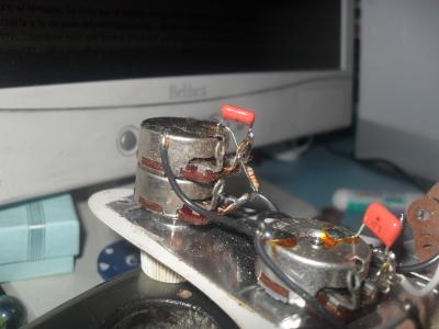

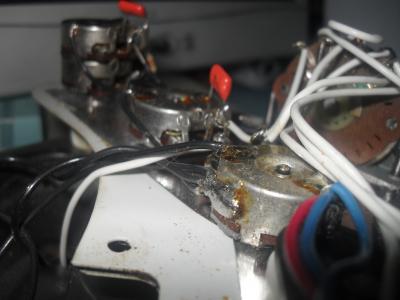

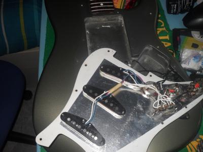

Buenas, pues me puse con la guitarra y encontre mis primeras dudas de principiante....
Como ven en las fotos, hay como 2 potes en el ultimo tono? eso a que se debe?
¿que cables tengo que quitar y cuales no?
¿como los quito?
¿Como saco las pastillas?
¿Necesita apantallar?
Aqui unas fotillos.
