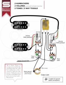

Hola! Quiero cambiar a mi Epiphone Les Paul Standard las pastillas que trae de serie por unas Seymour APH2 las cuales tengo ya. El caso es que nunca he andado mucho en el interior de la guitarra y no tengo tiempo para llevarla a un técnico porque se tiran una semana con ella. Si que tengo idea básica de soldar y tal. Y quería aprovechar también para cambiar los potes de tono que no andan muy finos, y los de volumen, ya que son push-pull. Y si de paso cambio los condensadores pues bien también... un saludo y espero que alguien pueda iluminarme.
Ah, y si de paso tenéis por ahí un esquema que me sirva... porque he buscado y el original no aparece creo, aparecen algunos similares pero no termino de fiarme.
Gracias!! :palmas2:

A ver si te vale, tienes muchas mas opciones en la web de seymour duncan. Yo le he escrito sobre dudas de guitarras muy particulares armadas con SD y el tio te responde sin problemas

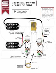

#2 hola, gracias por responder... creo que ese esquema es para pastillas con las que se puede hacer coil split, las que voy a poner son simples... pero he abierto la cavidad de mi guitarra y veo que trae conectores rápidos.. que se puede hacer?
toni diaz
por el 21/05/2017
Con cable de vivo mas malla no se puede dividir la pastilla, simplemente ignora los push pull.
Pero te recomiendo un cambio total por unos potenciometros CTS de 500k y condensadores orange drop de 22nF

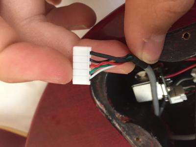

#6 uf a ver si me oriento... porque si los conectores tienen cuatro hilos (creo) sería unir los dos que son y los otros que sobran soldarlos entre sí y aislarlos no? Hay algún mapa o algo para saber que cable va con cuál? Códigos de color o algo..

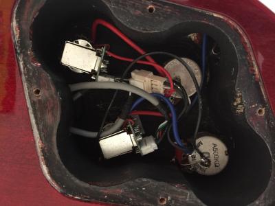

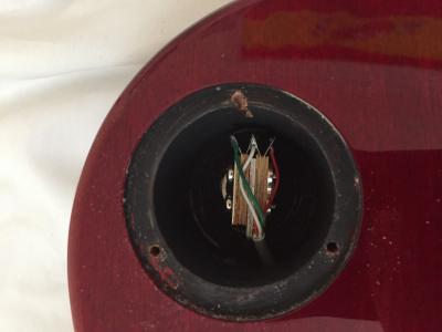

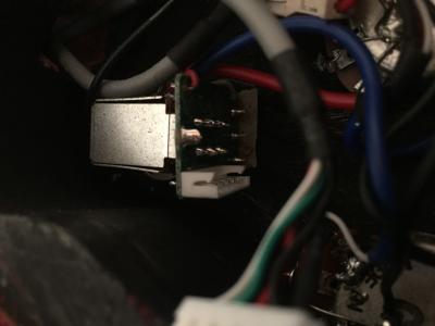

#8 perfecto... esto es lo que hay en las dos cajas de conexiones... si me pudieras orientar un poco te lo agradezco, dime si no se ve bien

toni diaz
por el 21/05/2017
Uff me coges en el movil y no lo veo muy claro.
El cambio de pastilla esta claro, blanco-centro, verde-pastilla de puente, rojo- pastilla de mastil.
