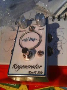

Estimados Compañeros,
Hace un tiempo me pillé este "caramelito" llamado "Regenerator Roak Efx" que le compré directamente a la persona que los fabrica personalmente y a mano, con componentes de alta calidad, bien terminado y, a mi parecer, muy bonito.
Es un pedal true bypass que sirve como loop para encadenar varios pedales y así poder ejecutarlos todos a la vez, o también para regenerar un efecto y crear sonidos extraños y ruidos descontrolados (para quienes amamos este tipo de cosas).
El caso es que estoy pensando si será posible utilizarlo como "Máster Volumen" o "Atenuador" aprovechando el volumen que incorpora y lo colocase entre el ampli y el cono del combo.
No lo he probado porque aun no me ha llegado el ampli, pero me gustaría que me comentarais si estoy cometiendo algún "error de cálculo".
Muchísimas gracias y saludos,
J.

No soy muy entendido en el tema , pero creo que si lo conectas a la salida del altavoz vas a freír el pedal ,, ya que por ahí sale corriente de carga y no de señal ,, esto es para conectar pedales, no carga ... por lo menos eso creo yo ...
Simetriada
por el 21/02/2012
La verdad es que tiene sentido lo que me dices...
Muchas Gracias!
