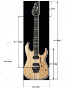

Hola solo tengo esta duda, cual es la longitud desde donde comienza la guitarra, hasta la punta de la pala de un cuello Neck Through de escala 25.5/ 24 trastes y el ancho?

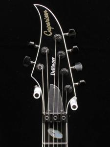

Es para un proyecto entre un híbrido de Ibanez RGT 2020 A, y pala de Caparison Dellinger

Mira, las medidas de la guitarra que has adjuntao teniendo en cuenta una escala de 647.7mm, a groso modo, porque están sacadas de la imagen...

La pala son 193mm, que se ha cortao la cota...

#2 Vaya hermano muchas gracias! :D y siempre agradecido también con este foro, siempre colaboran con todo por más pequeña que sea la pregunta...
Bro una duda, los números en los que me pasaste la escala qué medida es?
Moreno Guitars
por el 03/08/2014
tó milímetros! la escala son 647.7mm, que son las 25.5" que comentabas. Venga, ánimo con tu proyecto!

#4 JAJAJAJAJ casi lo paso por alto Bro ! yo sé cual es la escala lo que necesito saber es la longitud entera del brazo , yo como siempre :boñiga: , como es Neck Through cual es la longitud de este? desde su inicio en el strap button hasta la punta de la pala (que en este caso sería la de una caparison dellinger)
