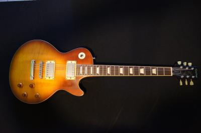

amm, es que en la foto queda bastante bien... parecía electrolisis, lo has protegido con algo? porque el rollo de pintura sobre metal es que al final cae...
josma
por el 14/12/2012
no, no la he protegido. Así es, por eso di tantas capas, por qe de principio habia dado una nada más, pero al monarlos, se rasparon :/
di varias para qe aunqe se raspen, no sea tanto el daño.. igual es provisional, ya cotize unos gibson deluxe y estan en algo asi como 60 dollares.. me mata el tulipan de plástico.. sólo que por el momento me quedé sin plata, espero comprarlos en un par de meses.. aunqe debo admitir qe me gustó bastante el tono mate que agarráron..

aca está el resultado...
al final le he protegido la tornilleria y los afinadores con una laca transparente y quedaron bien, salvo zonas donde sí se cayó la pintura, pero es muy poco. Le monté unas EMG HZ y suenan bastante bien :) Estoy muy contento con el resultado, pronto quisiera tambien subir un video de un review, pero por ahora la voy a disfrutar mucho :)
Gracias por aclararme las dudas, ahora tengo una guitarra para toda la vida, estoy muuuy contento con ella. Saludos y felices fiestas!! :)
