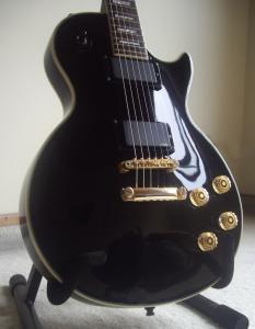

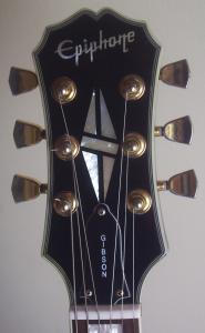

tengo una duda con respecto a una epiphone les paul custom de los 80s, siempre he querido una les paul custom blanca, y me salio la oportunidad, el problema es que no se parece a las de ahora, la pala es diferente, asemeja a una gibson. He pedido el numero de serie pero me dijeron qe como es muy vieja, venia pegado en una etiqueta que se le cayo hace tiempo. Tambien me dijeron qe los afinadores los cambiaron por unos groover y la electronica por la de otra les paul <solo los pots, e imagino qe el selector de pastillas>. Aca dejo los datos qe me dan de la guitarra:
Fue hecha en los 80's en Korea, una de las mejores épocas de la Epiphone comparable con los 50's cuando era a misma calidad entre Gibson y Epiphone. El sustan que tiene es increíble. Es de pura caoba, es de las pesadas, no como las actuales de conglomerado, y ni que decir de las chinas...
Tiene afinadores Grover con menos de un año de uso, NUNCA se desafinan!
Definitivamente de mejor calidad que una Gibson Studio y a un menor precio.
Se le acaban de cambiar los pots y su cableado por lo que no mete nada de ruido, el trabajo fue hecho por un luthier profesional.
Eso es lo que me dicen de ella y tiene estas fotos:
la pala qe es lo qe se me hace mas extraño <y qe cabe destacar, me gusta mas que la pala de una custom actual>
cuerpo:
clavijas groover:
electronica:
bueno gente conocedora, que me dicen, puedo confiar en que es una epiphone koreana original?? lo de la pala es lo que me hace dudar, a pesar de que me gusta, nunca habia visto una epiphone con esa pala, tambien lo del numero de serie.. Lamentabemente no la puedo pobrar ya que está en otro estado, si la compro iria por ella <no confio en las paqueterias>, podria hacer el viaje para comprarla, pero dudo que para solamente probarla.. que me dicen??

Es delicado el tema...
Había epiphones con pala gibson, pero eran las japonesas y la tapa del alma era la campana igual que las gibson... luego en korea he visto alguna también con pala gibson, pero no era la pala así...
Históricamente epiphone tuvo esas palas, pero me mosquea la forma... habría que mirar si hay algún modelo específico que la tuviese así, porque las otras que yo he visto la forma es también calcada a la de gibson. También decir que los grover no son originales, ya que al ser una custom traían clavijeros acampanados y dorados.
Por otro lado también me gustaría corregirte... las actuales no son de conglomerado, son también de caoba, también pesan y también son muy buenas, también las chinas (no las falsificaciones, si no las originales de fabricación china) que además traen mejores componentes de lo que traían las koreanas, te aseguro que si las pruebas sin prejuicios, o sin saberlo, ni te das cuenta.
Fuera de eso, pues korea hizo buenas guitarras y tuvo altibajos como con todo... mejor que una studio? puede que si o puede que no, depende de la que sea... y depende de con qué studio la compares, claro...
En definitiva, el modelo puede ser correcto aunque a mi no me convence la pala ni gota... también puede que sea modificada, y sin número de serie yo no me fiaría hasta confirmar con un modelo específico. También habría que ver lo que te piden por ella, porque aunque sea de una época buena de epiphone, hay límites en lo que se pagan por ellas, salvo modelos muy específicos...
Yo intentaré mirar a ver si encuentro algo, por tu parte estaría bien que te informases de si quien te la vende es el dueño original o la guitarra ha ido cambiando de manos... a ver si te dice cuando le cambió los clavijeros, porque de casa no los traía, si es el dueño original y te dice que si ya hay gato encerrado.

Efectivamente, parecen ser unos modelos koreanos de finales de los 80 con una especie de pala de transición. He encontrado más fotos, por ejemplo aquí
http://s267.photobucket.com/albums/ii305/Ross_Curtis/Guitar/?action=view&current=IMG_9768.jpg#!oZZ3QQcurrentZZhttp%3A%2F%2Fs267.photobucket.com%2Falbums%2Fii305%2FRoss_Curtis%2FGuitar%2F%3Faction%3Dview%26current%3DIMG_9770.jpg
dudaba al principio porque en los primeros 80 la pala era exactamente igual a la de gibson... pero se ve que tuvo esa transición, además también coincide con que el número de serie venía en una pegatina (cosa bastante cutre por cierto)
Aparenta ser original entonces, otro tema sería ver lo que piden por ella...

Mira, esa guitarra es de finales de los 80 antes de los 90s, corea ha tenido varias plantas, hubo un tiempo en que venian con una pergantina de metal con el serial luego pasaron a ponerlo con tampografía pero a finales de los 90s aprox cuando la planta nueva estaba en Saein Plant, Corea / China. Hasta 2005 aprox
Yo he tenido varias guitarras custom de epiphone coreanas con la misma pala, y te puedo asegurar que son 2 veces mejores que las Gibson Studio actuales, están muy bien hechas la calidad de sus componentes es excelente la madera de muy buena calidad, el brazo en ebano le da un tono mucho mas convincente de lo cual te das cuenta de primera mano en limpios, si le cambias los microfonos de fábrica por unos mejores tienes guitarra para rato, dificilmente encontrarás algo mejor por el mismo precio. Incluso las custom nuevas apesar de llevar mejores micros no tiene la misma calidad de madera. Vida útil? pff viejo las coreanas tiene mucha mas madera que las custom nuevas, ademas entre mas años pasen la madera mejores caracteristicas tímbricas obtendrá. La guitarras son como el Whisky entre mejor casa tengan y mas años, mejor será su resultado. Lo único que debes mirar es que tenga los trastes en buen estado y ahí te dejé unas fotos para que compares la cabeza de mi custom con la tuya. Pero si enserio te la dejan en 400 dolares comprala, tan solo es ponerle unos micros buenos y aplastas varias Gibson actuales.
En cuanto a las clavijas yo se las dejaria no son nada malas, y se nota que le han cambiado los controles de volumen y tono, y las pastillas. pero bueno ya es inversión tuya ponerla a punto. Si está bien de trastes si no tiene el alma rota ni torcida vé por ella...

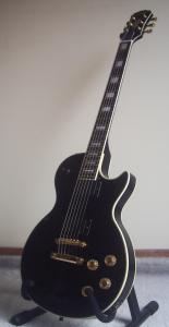

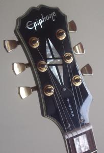

estoy por montarle unas EMG HZ, por que no trae las originales, trae unas Alnico Classic que eran de una Standard, me imagino.. pero antes de la circuiteria (que revisandola a un vistazo, es de primera mano ;) ) tengo una duda con el alma! no es igual a ninguna de las guitarras qe he tenido :/ la llave allen que uso para todas las demas guitarras, no tengo idea de como usarla aca, creo qe no le queda.. estuve buscando un poco, pero no encontré nada, salvo que el alma es como la de una gibson.. quien podría ayudarme? :)
gracias otra vez, dejo unas fotos y nada mas que sepa modificar el relieve del mastil con el alma, le cambio pastillas y pongo cuerdas y les subo unas fotos del resultado final :)
un adelantito de la guitarra...

Como lo has pintado? por curiosidad
josma
por el 14/12/2012
la verdad? con 50 capas de pintura en aerosol para metales jejeje, los desarmé y pinté pieza por pieza, claro, me centré mas en las partes qe se ven.. de hecho al montarlos de nuevo, se raspó un poco la pintura dorada, pero no se nota a simple vista ;)
