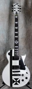

Si es más que nada para tocar metal ( aunque puedas tocar muchos más estilos con las pastillas EMG JH) por su comodidad, porque es un cañón y además espectacular...yo te recomendaría la ESP LTD Iron Cross Snow White que entra dentro de ese presupuesto. Y a lo mejor es posible encontrarla de segunda mano.

#2 La verdad es que la Iron Cross tiene una presencia que flipas, pero no soy muy amigo de las signature. Guitarras como esta tienen detalles que no me molan mucho, me refiero a que estamos hablando de casi 1200 pavos y viene sin estuche ni funda...

#3 En el tema de incluir estuche o funda tienes toda la razón...aunque por desgracia es un tema que se extiende en muchas más marcas. Pero si te puedo asegurar que es un cañón y con unos acabados tremendos.
