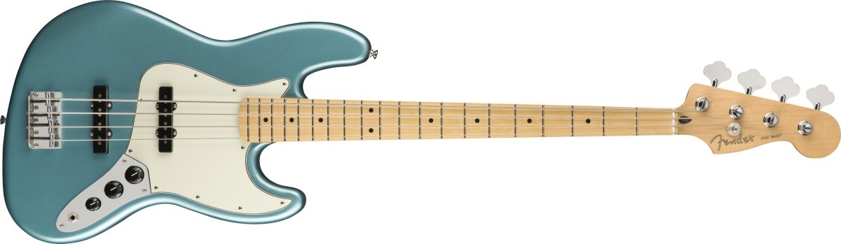

El caso es que he decidido, a punto de grabar disco, que lo mejor es invertir en un bajo que espero que sea decente para el presupuesto que tengo. Sin embargo, como no tengo gran idea de como es un buen bajo no quiero cagarla. Tengo entre 500-650€ que podría reunir para una inversión así y he reducido el marco a dos modelos que creo que pueden ser buenas opciones aunque no tengo ni idea de como se portan las marcas en este rango de precios para este tipo de instrumento. También tengo que añadir que la estética del Jazz Bass me encanta y es el que suelo ver a los grupos que más escucho.
La idea sobre todo es usarlo para rock y post-rock por lo que no creo que un bajo con pastillas activas sea necesario.
G&L JB Tribute (500€): http://glguitars.com/product/jb-3/
Fender Jazz Bass Player Series (650€): https://shop.fender.com/es-ES/electric-basses/jazz-bass/player-jazz-bass/0149903525.html#start=1
Entiendo que estas marcas son hermanas y no tengo ni idea si el sobrecoste del Fender se debe a mejoras que existen o si por el contrario el G&L está más barato por menos inversión en marketing.

Los fender en ese rango son mexicanos o chinos (Modern Player). G & L son hechos en Indonesia.
G & L para el precio y lo que ofrecen están muy bien, pero el hardware es mejorable. Los Fender Mexicanos son de buena construcción, pero con electronica mejorable.En la linea Modern Player hay un bajo Starcaster (semihueco), que mola.

Yo soy más bajista que guitarrista y hace unos meses estuve buscando un segundo bajo en esos precios. Si quieres un fender, tendrá que ser un MIM standard, que está bien pero no es nada del otro mundo. El g&l tendrá que ser un tribute de indonesia, que también está muy bien pero no para tirar cohetes. Incluso podrías encontrar un tokai, que estaría en la misma línea pero un poco más abajo. Ahora bien, si no te importa no llevar una marca de renombre en la pala, lo que de verdad te aconsejo es que pruebes un squier precision classic vibe 70's... su acabado, su ajuste y su sonido son muchísimo mejores que cualquiera de los otros que te he comentado, y no tiene absolutamente nada que ver ni con un squier vintage modified y mucho menos con un affinity. Es un pasote de bajo, con un sonido potente, redondo y sin ruidos, y unos acabados que sólo vas a encontrar en bajos de más del doble de precio.
Puedes pensar que soy uno de esos flipaos que dicen que su squier se come con patatas a un fender USA custom shop, pero si tienes oportunidad pruébalo y dime qué te parece, y si es posible compáralo con los otros.

Otra idea sería un Fender jazz bass STD de segunda mano y con lo que sobre ponerle unas buenas pastillas y un buen puente
Yo tenía un Squier jazz bass con un set Seymour Duncan sjb-3 y un puente de gran masa y tenía un sonidaso pasivo barbaro, esas pastillas tienen mucha salida, te doy esa opción ya que veo que te inclinas por un bajo pasivo y es algo válido
De esos dos qué propones si pudiera probaría el Fender, de G&L no tengo buenas experiencias, tuve un l2000 tribute y tenía un brazo muy inestable
