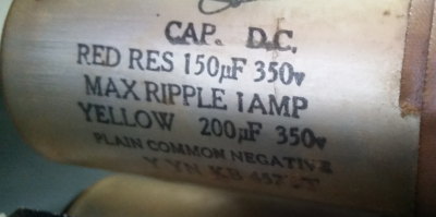

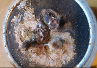

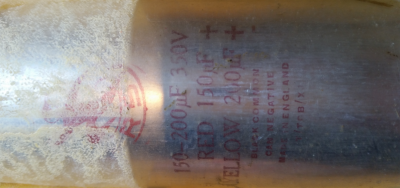

Hola muy buenas.
Tengo un amigo que esta buscando un condensador electrolítico para un Marshall Major. Aunque encontrar un par sería lo suyo. Es un condensador dos en uno. 150uF + 200 uF a 350V. Max onda (ripple) 1 amp. De tipo radial. Cualquier sujerencia será de gran ayuda. Alguien sabe donde podria preguntar? Alguien sabe de alguna empresa que los haga a medida? Posteo un par de fotos de estos condensadores. Las medidas diámetro 45mm y longitud 115mm, aunque si no es exactamente las mismas se podria adaptar al amplificador.
Muchas gracias.

Pero muy dificilmente los vamos a encontrar a la venta en alguna web ya que se dejo de fabricar hace décadas. Tendría que ser de un stock antiguo. De los años 70. Tipo NOS, new old stock. Si alguien conoce algún señor mayor que se haya dedicado o se dedique a las radios o amplificadores antiguos le podría preguntar.

No sirve es demasiado pequeño.

O suena la flauta tela, o como se hace habitualmente en estos amplificadores antiguos y raros, toca improvisar y colocar dos condensadores con el valor superior más aproximado.
Habrá que buscar la manera de hacerlos entrar correctamente en la placa y el ampli, pero estoy seguro que se puede conseguir y hacer que el amplificador suene de nuevo.

No tiene sentido buscar un condensador idéntico. Y menos ponerlo.
Si ese condensador está así en un ampli con 40 o más años hay que desechar automáticamente su pareja, y casi con toda probabilidad el resto del filtrado de alta tensión.

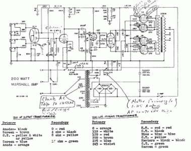

Puedes colgar una foto de la tripas del ampli?
En el esquema que he adjuntado de este ampli aparecen como ya habéis comentado dos condensadores de filtrado idénticos como de 350uF, esto quiere decir que los terminales de 150 y de 200uF van conectados en paralelo en cada condensador para que sumen el valor total de 350uF. Si fuera así, el de este link es un poco más pequeño pero te serviría perfectamente:
https://www.banzaimusic.com/JJ-350uF-385V-radial.html
Recambio original no creo que encuentres y a los electrolíticos el paso del tiempo les afecta así que no sé si es recomendable los NOS (que tampoco he encontrado).

Muchas gracias por la información. El ampli es del 67. Creo que no es el mismo esquema. No puedo hacer fotos ya que esta en Alemania el ampli. El ampli lo tienen ya en un servicio tecnico de muchisimo prestigio. Lo que pasa es que mi amigo a parte de tocar la guitarra es coleccionista y ya sabeis que lo quieren lo más original posible. Les pasare esta información. Haver que quieren hacer.
