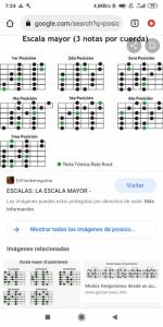

Digamos que estoy en la escala de SOL mayor, verdad?
Si yo quiero tocar, yo qué sé, el modo myxolidio, debo empezar a tocar este patrón desde RE o desde SOL? (ver imagen adjunta, sería el primero de ellos que es el que me sale en el libro que tengo como "posición 5 de la escala mayor" que empieza desde el quinto grado de la misma).
Entiendo que es desde RE... pero, entonces no estamos haciendo simplemente uno de los patrones de la escala mayor de RE?
Lo digo porque además pruebo a ponerme backing tracks tipo la que pongo a continuación y joder, o soy muy inútil pero es que me suena fatal empezando el patrón desde RE, como si fuera la escala incorrecta. Además la digitación que pone en el video me lía más, parece ser una muy típica pero no indica nada de la nota tónica desde la que partimos

Para tocar Re mixolidio debes tocar las mismas notas que la escala mayor de Sol, pero empezando en Re y terminando en Re. Todas las notas naturales, menos el Fa que es sostenido.
Si te sabes las posiciones de la escala mayor, sería tocar la quinta posición de la escala mayor de Sol, adjunto imagen porque aquí hay muchas variables.
La quinta posición según esa imagen empieza en el décimo traste de la sexta cuerda que es Re, si tocas ese patrón verás que todo es natural, menos el Fa que es sostenido. Eso sería la escala mixolidia de Re.
Cada una de esas posiciones se relaciona con un modo, el primero el jónico, el segundo el dórico, tercero frigio, y así.
Todos los modos que salen de la escala mayor de Sol, tienen la mismas notas que la escala de sol mayor, cambia la nota de la qué partes. Así La Dórico, tendrá las mismas notas, todo natural menos fa que es sostenido, que re mixolidio.
Espera, espera a ver si viene por ahí mucho de lo que me ocurre.
Cuando alguien dice, como en el ejemplo del vídeo, "backing track en Sol myxolidio", ¿entonces habría que tocar la digitación de la posición que empieza con SOL como tónica (la que puse en la foto, o cualquier otra que valga), y no desde RE?
Dicho de otro modo, la digitación de SOL myxolidio es parte de la escala mayor de DO, porque SOL es su quinto grado, y por tanto es la "posición myxolidia" -la que empieza por el quinto grado, la que puse en la foto-, de la escala de DO la que debería tocar...
Lo que yo estaba haciendo es si me dicen "SOL myxolidio", es coger la escala mayor de SOL, luego su quinto grado (que es RE), y tratar de aplicar la "digitación myxolidia..." y por eso los modos me estaban sonando como el puto culo, porque estaba tocando en otra escala que nada tiene que ver. Vamos que estaba tocando RE myxolidio en vez de SOL myxolidio.
¿Va por ahí la cosa? No sé si me he explicado bien.
