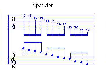

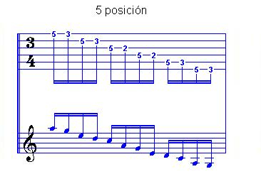

Yo te recomiendo que aprendas las escalas pentatónicas, empezando por La menor, si desconoces cual es, la pongo:
La pentatónica es la escala de las más usadas para improvisar, y de las más fáciles, ya que con esos 5 patrones puedes tocar cualquier tonalidad transportándolo por el mástil, para ello deberías aprenderte las notas de la sexta cuerda, y empezar el primer patrón en la escala que desees, como en el caso de La menor, la cual empieza por la nota La (5º traste, sexta cuerda) en su primer patrón.
(la escala de las imágenes empiezan de arriba a abajo, hazlo al revés.)
Aquí te lo señalo:
Después de eso, prueba a tocar la pentatónica, con las figuras que quieras, sobre la base, y de vez en cuando prueba a hacer diferentes figuras, cuadrando con el ritmo de la base.
