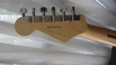

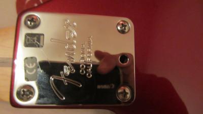

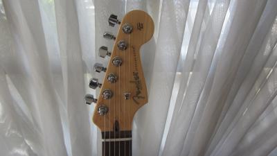

Estimados.
necesito saber si es una fender original el numero de serie es el siguiente US12141655, les adjunto algunas foto... ojala me puedan ayudar, saludos !!!

un poco raro es serial. Normalmente empiezan por una letra única.
Aquí explican como numeran:
http://www.fender.com/es-ES/support/articles/u-s-instruments-product-dating/
Una base de datos de búsqueda, ese no aparece:
http://www.guitardaterproject.org/fender.aspx
A ver si alguien puede poner más luz
wotan747
por el 14/03/2014
A partir de 2009 empezaron a usar en los números de serie la terminación US así que yo lo veo normal.
El mástil yo lo veo original en todos los aspectos (Logos, clavijeros, acceso al alma...) , el cuerpo . . . con la foto que has puesto poco se puede hacer.

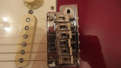

Si es una USA standard debe llevar microtilt en la chapa de unión mástil cuerpo. Por la foto que se ve en la parte de delante al menos el puente también parece correcta puesto que es de dos puntos de anclaje con selletas vintage que también correspondería con el modelo. Pero insisto faltan más fotos .

clavija. Las Stratocasters mexicanas tienen las palabras "Hecho en México" impresas debajo del logo de Fender en la parte frontal de la clavija. Las Stratocasters hechas en Estados Unidos tienen las palabras "Made in USA" impresas debajo del logo de Fender.
Observa los números de serie. El número de serie en las guitarras Fender se ubica normalmente en la parte trasera de la clavija. Si el número de serie comienza con una "M", se trata de una Stratocaster hecha en México. Si tu número de serie comienza con una "Z", es una Stratocaster hecha en Estados Unidos.
son otras cosas que te pueden ayudar, saludos

Leyendo bien los enlaces que puse ese número de serie sería de 2012
US12 + 6 digits
V + 5 or 6 digits (American Vintage Series except ’52 Telecaster, which uses a five-digit number stamped into the bridge plate)

Os empeñais en fijaros en el número de serie que es lo más fácil de falsificar. Yo en el móvil no veo bien las fotos pero parece buena. Pero ya digo que no puedo verla al detalle.
Tariu
por el 14/03/2014
La guitarra es original sin ningún tipo de rareza, american standard de 2012.
Todo lo demás que pone sobre números de serie y fabricación, no pone nada correcto o, no correcto del todo, además que como bien dice milio, es el detalle más banal en el que fijarse.

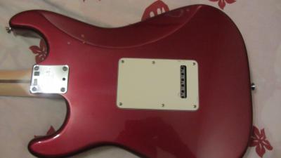

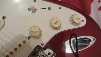

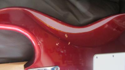

amigos, adjunto mas fotografías que me envió la persona que me vende la guitarra , saludos !!!

99% que es una fender standard usa 2012. Buena guitarra!.
Rondan los 650\800 euros de segunda mano.
