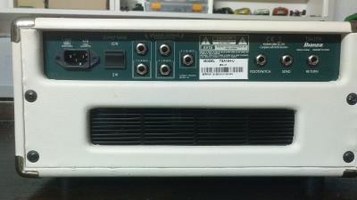

Con la conexión de las cajas o altavoces no son problema el amplificador tiene múltiples salidas diferentes impedancias la idea era poder usar el combo de transistores de forma independiente los días que no quiera encender el amplificador valvular , me compré el combo con intención de usarlo solo de pantalla, pero la idea era usarlo de forma independiente en momentos puntuales
Te adjunto una foto del panel posterior del cabezal para que veas que no hay problema con la conexión de las cajas y si es verdad que el V30 tiene 100 db y el 70/80 creo que 98db pero la verdad que estoy contento con el sonido de la mezcla final porque estoy pensando en cerrar de los cajones ya que el Harley Benton es semiabierto y el combo está totalmente abierto

Tienes el esquema del ibanez??
