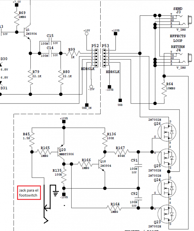

Buenos días
Tengo un amplificador Peavey Valveking MH20, estoy teniendo problemas con el circuito de bypass del FX loop, agradezco si me pueden explicar como funciona el circuito que adjunto para encender o apagar el efecto.
He leído acerca del funcionamiento del bypass con FET, pero no había visto un circuito que empleara 4 MOSFET.
El problema que tengo es que cuando el footswitch esta conectado y el pedal esta en Off no obtengo sonido, pero cuando mediante el interruptor enciendo el loop a On si tengo sonido, es decir que el circuito no esta dejando pasar la señal cuando el punto entre r45 y r165 no esta a tierra.
Agradezco cualquier colaboración.

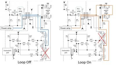

Después de tratar de analizar el circuito he llegado a esta conclusión de como es enrutada la señal dependiendo del estado del footswitch, si esto es correcto problablemente tengo problemas es con los transistores MOSFET Q25 y Q26.
despista2
Considera que son sólo dos. Si utilizan cuatro puestos en antiserie por parejas es porque esos mosfet en concreto tienen diodo de protección entre drenador y surtidor (para protegerlos cuando trabajan en conmutación, manejando cargas inductivas), y si no se pusieran en antiserie, dejarían pasar la corriente en un sentido a través del diodo, aunque estuvieran en corte.
El patch de la señal que has deducido es correcto. Q25 y/o Q26 podrían ser los culpables, pero también podría ser culpa de Q18, R166, R167, R136 ó incluso podría ser porque C91 esté en corto. Te explico cómo funciona el circuito para que puedas comprobarlo y encontrar el fallo. Como se trata de un circuito de conmutación, Q18 y Q20 trabajan en saturación/corte; así que para facilitar la explicación voy a considerar que son transistores ideales y los valores de tensión van a ser -15 ó +15V. En la práctica vas a encontrar valores aproximados.
Caso 1: footswitch desconectado o footswitch conectado con el switch en ON-
Q20 está en saturación al estar polarizado a través de R165 puesta a masa. En el colector de Q20 tenemos +15V. Q23-Q24 se polarizan en saturación a través de R164 que está +15V, permitiendo el paso de la señal que pasa por el loop de efectos. Q18 está en saturación, polarizado a través de R166 a +15V, así que en su colector medimos -15V, que ponen en corte a Q25-Q26 a través de R167, así que no hay by-pass del loop de efectos.
Caso 2: footswitch conectado con el switch en OFF-
Q20 está en corte al estar polarizado a través de R165 y R45 a +15V. En el colector de Q20 tenemos -15V. Q23-Q24 se polarizan en corte a través de R164 que está a -15V, no permitiendo el paso de la señal que pasa por el loop de efectos. Q18 está en corte, polarizado a través de R166 a -15V, así que en su colector medimos +15V, que ponen en saturación a Q25-Q26 a través de R167, haciendo de By-pass del loop de efectos.
En definitiva, si en el caso 2 mides +15V en puerta de Q25-Q26, el fallo está en los mosfet. Si no están los +15V pero sí están en el colector de Q18, el fallo está en R167 ó C91. Si tampoco están en el colector de Q18, puede ser fallo de Q18, R136 ó R166.
Corrijo... R166 es inocente, la pobrecilla no tiene culpa de nada. Podría tener culpa de la no-saturación, pero nunca del no-corte de Q18.

Otra pregunta, yo puedo "probar" los transistores q18 y q20 con el multimetro, pues al ser NPN y PNP, simplemente tengo que chequear los "2 diodos" que forman cada transistor, mi pregunta es, existe alguna manera de chequear los mosfet?
saludos y muchas gracias
despista2
por el 26/01/2016
Son bastante sencillos de comprobar cuando los tienes desmontados; pero como ahora mismo están montados, es aún más sencillo... Justo como te he dicho antes: si con el footswitch conectado y con el switch abierto no pasa audio por el bypass, pero sí que tienes los +15V en la puerta, al menos uno de los dos está dañado. Si no tienes los +15V en puerta, la culpa es de otra cosa.

Vengo con datos:
1) Con el loop en Off y el footswitch conectado el voltaje en el gate de Q25 y Q26 es -0.7 V, mientras que para Q23 y Q24 el gate esta en -13.87 V
2) Con el loop en ON y el footswitch conectado el voltaje en el gate de Q25 y Q26 es -0.7 V, mientras que para Q23 y Q24 el gate esta en 13.85 V
Al parecer puede ser problema de Q18 o la resistencia 167 o C91.
Seguiré con las pruebas
