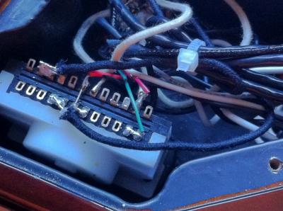

Todoalonce
por el 04/06/2016
a ver si ahora sube la imagen
yodaferth
por el 04/06/2016
¿Cual de ellos es el cable de la JB?, y ¿podrías subir una foto del cableado del push-pull?.
Pero vamos en las Duncan el cable de serie es el cable negro de las humbuckers que va al selector, el rojo y blanco se sueldan juntos y aparte aislados con cinta aislante y el verde y el pelado juntos y a masa; esto para las pastillas en serie (lo que seria una humbucker de toda la vida sin divisiones ni nada). Con lo cual seguro te viene el negro a una patilla del push-pull, el verde y pelado a masa y el rojo y blanco juntos y a otra patilla del push-pull, sería cambiar el negro por el verde de la humbucker.
Pero vamos con fotos se ve mejor.
