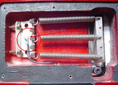

Para que quede aun más claro, te enlazo una foto donde señalo con una flecha la trasera de una guitarra con puente floyd o Fender en su defecto (es la misma conexión), donde va soldado el cable de masa.

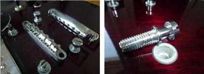

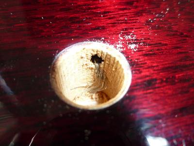

Y dos fotos una del buje del puente de una tipo Gibson.
Y una vez quitado el buje, verás donde va el cable de masa, otras lo llevan en la base del buje, el caso que ese cable tiene que tocar en alguna de las partes del puente para que cierres tierra al poner las manos en las cuerdas.

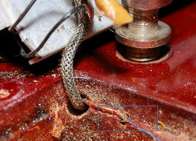

Y el cablecito de marras desde el hueco de la pastilla del puente de una guitarra con puente tipo Gibson.

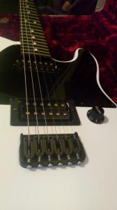

Joder!!! Ahora si lo entiendo!!! Como para no, con el currazo q me he pegado para q lo entienda!!!! De todas formas la guitarra en cuestion es una fender telecaster jim root, q ni tiene puente flotante ni un puente como el de una lp, y lleva las cuerdas a traves del cuerpo.

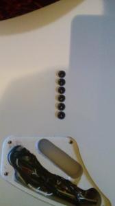

Ahí van unas fotos para aclarar un poco mi situación.

Generalmente en las telecaster la masa va al puente y va pelado el cable (no hace falta soldar) como en la foto primera que he puesto del cable que va al buje del puente tipo Gibson, el problema que tienes es que ese puente de la tuya no llega la placa hasta la pastilla, ya que las de las telecaster si llega y el cable se pasa por el hueco de la pastilla del puente y se pilla con el puente y ya tienes masa.
El problema que tienes tú, va a ser tener que desmontar el puente, y desde debajo; en una zona que tape el puente cuando lo vuelvas a montar, hacer un agujero hasta el hueco de la pastilla del mástil, para poder pasar un cable hasta allí y luego a la cavidad de la electónica, y soldarle a la masa del pote de tono o volumen, si lo haces con cuidado y una broca fina y larga (tiene que llegar al hueco de la pastilla del puente) ni se va a notar lo que has hecho.
Luego metes el cable y pelas la punta y montas el puente encima para cerrar el circuito y ya está. Vas a tener más suerte que si la guitarra tuviese un puente tipo Gibson, que hay que sacar el buje para poderlo hacer, con el riesgo de cascar la pintura.
