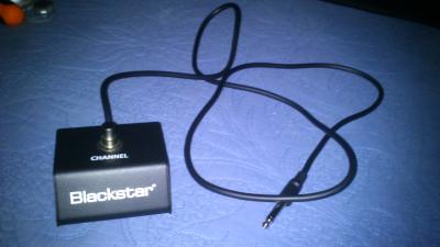

Pues bueno, lo que intento es cambiarle el cable al footswitch de mi HT-5 ya que es muy muy corto (1,3m) no se para que viene tan corto ya que el que tengo es el formato cabezal y encima de la pantalla casi se queda colgando este foot.

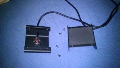

Al abrirlo para ver como está y tal para meterle mano al asunto me encuentro que el cable, al parecer común, no viene como un cable mono normal de guitarra como supuestamente es el que se usa para estos cometidos no?? el cable en vez de ser el vivo y la malla... son dos cables independientes, uno rojo y uno negro.

venga tio gracias preguntaré, es que normalmente el cable de instrumento mono no viene así como el que trae el foot, viene con la malla y el vivo vaya de toda la vida como este:
por eso al abrirlo me extrañó ver ese cable con dos cables dentro separados independientes, iré a ver que me dicen si lo tienen o que, si alguien sabe que tipo de cable es exactamente o como se llama este cable también sería bueno saberlo.

Para un pedal como ese puedes usar cable de dos conductores (como el que trae) o cable de señal + malla. Da igual.
El interruptor tiene dos posiciones: en una están en contacto los dos cables y en la otra están separados (circuito cerrado / circuito abierto, respectivamente) con lo cual el orden de los cables es indiferente, sólo tienes que soldarlos en los mismos dos terminales a los que iba el cable original, uno al central y otro a un lado. Se ve muy bien en la tercera foto.

#4 ya he comprado cable como el que trae el foot, con dos cables interiores independientes, ahora la gran duda, no tengo la opción de mirar si el rojo o el negro donde van soldados en el jack si en el interior o en el exterior ya que el jack no es desmontable es de estos de plástico de una pieza y tendría que partirlo para verlo, cosa que no quiero hacer por si acaso no me sale bien el experimento dejarlo como estaba, ahora lo único que tengo que hacer es soldar y probar y si no va pues soldar al contrario... que se le va a hacer
