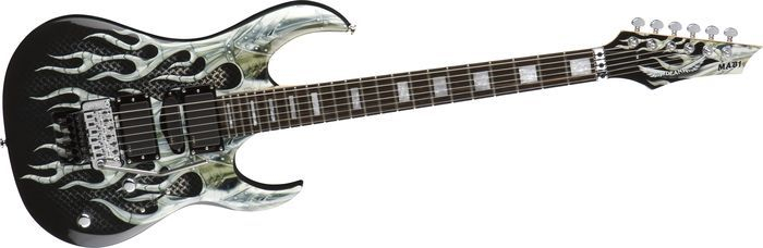

Tengo una guitarra dean MAB armorflame, con floyd rose original
Y me gustaría empezar a usarla en una afinación mas grave (ahora mismo está en Mi estandar) y me gustaría pasarla a Do estandar.
Como norma general, me gustan las cuerdas altas y gruesas, en mi otra guitarra que tengo en MI standar uso un 11 y una altura de 3,50 milimetros, es un poco exagerao, lo sé :D soy un burro jajajaja
Me he estado informando por ahí y he leído que las guitarras con floyd rose no es muy conveniente tenerlas con una altura muy alta y tal.
Es la primera vez que me pongo con esto del floyd rose a investigar y tal.
Entonces ¿Qué calibre me recomendáis para esa afinación? ¿y de muelles? :)
Muchísimas gracias señores ^^

hola aunque en concreto esta no la he probado ni ajustado nunca, normalmente no se recomiendo que uses calibres mayores a 0.10 en este tipo de puentes ,
pues el puente no suele venir preparado en cuanto a muelles para calibres superiores a este.
ten en cuenta que cada guitarra por construcción , escala ,puente maderas etc...
tiene un limite en cuanto calibre de cuerdas permitido y afinacion/acción permitida para su buen quintaje y correcto funcionamiento ,
si te pasas tanto de altura como de calibre no podrás quintarla y llegaras al extremo
de tener los muelles del puente apretados al máximo y la tensión provocada por las cuerdas seguirá venciendo a la tensión que ejercen los muelles
por lo que el puente se levantara lo cual es malo pues este tipo de puente esta pensado para que trabaje nivelado ,
el recorrido de los sadles del puente también es limitado si la altura de las cuerdas supera el recorrido que puedes compensar para quintar con ellos
llegaras al tope de su recorrido y no quintara bien por lo que la afinación puede ser imposible ,
también tienes que tener en cuenta que si pasas por demasiada tensión los pivotes del puente y el puente en si
sufrirán mayor desgaste y presión por lo que además estos pueden inclinarse hacia el mástil
pues la madera también tiene una resistencia limitada y el agujero donde encaja dicho pivote puede deformarse ,
lo que acortara la escala y ara que la guitarra no quinte bien,
hay quien añade mas muelles o bloquea el puente par aumentar calibres de cuerdas ,
pero eso lleva el consiguiente riesgo de que el mástil al no estar diseñado para dicha tensión se combe
y a la vez se retuerza ( es decir se combara mas del lado del mi grave) además de todo lo antes mencionado ,
lo que dejara tu guitarra inquintable además de poder aparecer trasteos incompensables con el alma del mástil o la altura del puente ,
normalmente el tipo de diseño que muestras esta pensado para todo lo contrario que tu buscas ,
es decir estas guitarras están pensadas para que sean suaves al tacto y tengan alturas de cuerda bajas tienen mástiles delgados
para que sean fáciles de tocar permitiendo así mucha velocidad y precisión en la ejecución,
así como un uso suave de la palanca,
si le metes mas tensión de lo recomendado es casi seguro que funcionara mal y te darán problemas de ajuste y desgaste prematuro de las piezas ,
aunque en tu caso afinando mas bajo puede que te soporte asta 0.11 o mas , tendrías que averiguar que calibres recomienda el fabricante como máximo ,
también podrías hacerte tus combinaciones mixtas de cuerdas combinando diversos packs de distintos calibres algunas marcas venden packs ya combinados
que en teoria son para ese tipo de afinaciones.
eso ya son experimentos y pruebas que tienes que hacer tu mismo y se trata de probar haber como se comporta la guitarra con las tensiones y afinación que te guste a ti personalmente.
Aunque a veces el resultado no es del todo bueno en cuanto afinacion a lo largo de todo el mástil pues como ya te digo la guitarra esta pensada ajustarse
para un calibre y tensiones concretos y lo demas ya son experimentos que corren por tu cuenta y riesgo...

Cuerdas por lo menos un 11-52... muelles, los que te pida la guitarra dependiendo del margen del ajuste, posiblemente apretando si tienes 3 te de margen porque la tensión va a ser similar a la actual...
Cuerdas altas... demás, ni caso, si te gusta tocar con cuerda alta pues simplemente ajústala así y ya está... lo único es que puedas notar una pequeña desafinación porque al pulsar el puente bascule... pero vamos, es asumible en bendings bestiales, no va a influir gran cosa por pulsar desde 1mm más arriba... ni caso

Hola, buenas de nuevo compañeros, y gracias por vuestra ayuda.
Respecto a la altura de cuerdas, se la dejare baja, tal y como la tiene, aunque me gusten las acciones altas.
Pero respecto al calibre tengo mis dudas; si de por si, en otras guitarras que tengo (sin floyd
