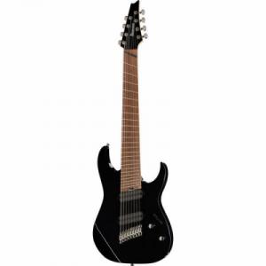

Muy buenas, tengo una Ibanez rgms8 de 8 cuerdas y trastes en abanico, y me gustaria afinar de la siguiente manera de la 8 a la 1, BEADGBEA, el problema es que con el juego actual que llevo 0,80-0,09 la primera se parte. Me podeis ayudar a decirme que juego vendria bien.
Os adjunto foto de la guitarra
Gracias comoañeros y compañeras
